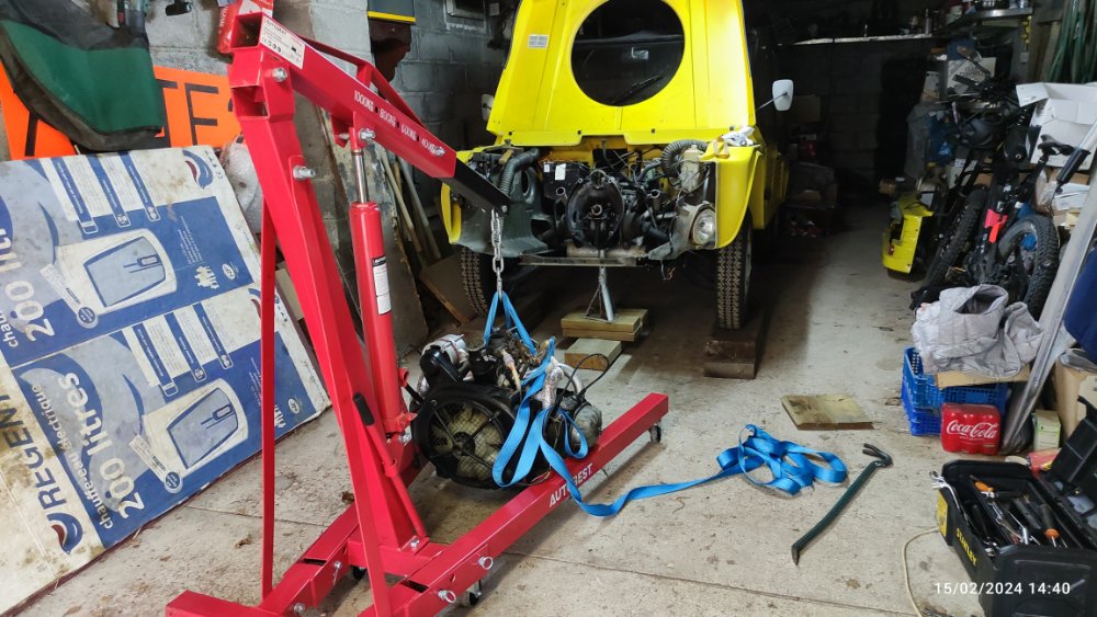

patolivier
Messages : 54
Localisation : Bois Bernard
Re: Démontage culasse sans dépose moteur ?
Message par patolivier »
Finalement je viens de sortir le moteur.
Papycitron16
Messages : 1509
Localisation : Finistère
Message par Papycitron16 »
Bonjour ,
Excellente idée , ce sera beaucoup plus facile d'intervenir et surtout de faire un travail de qualité .
Amicalement ,
PapyCit

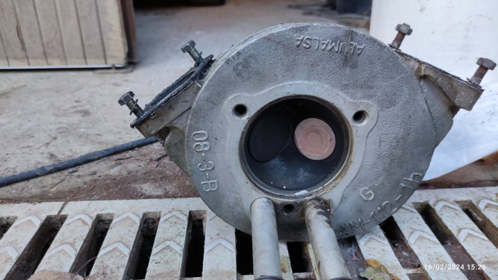

patolivier
Messages : 54
Le manque de compression ne vient pas de mes soupapes.
Je viens de remplir les deux orifices d'acétone et les soupapes sont étanches.
