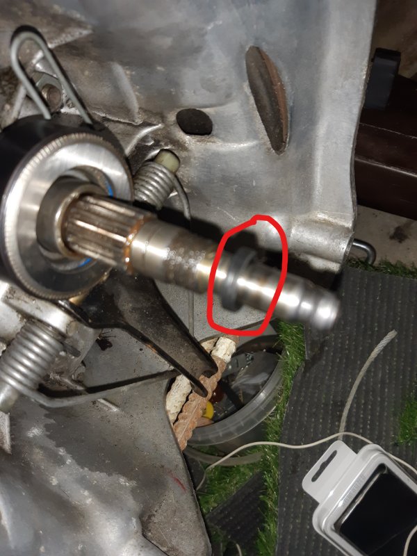

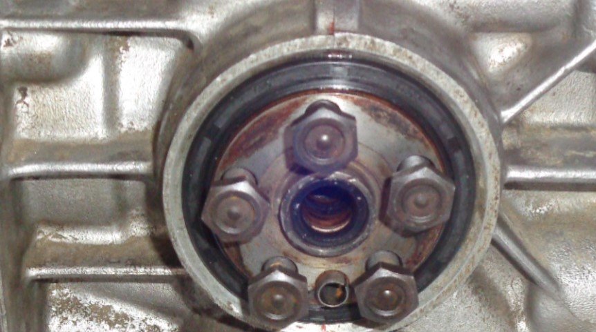

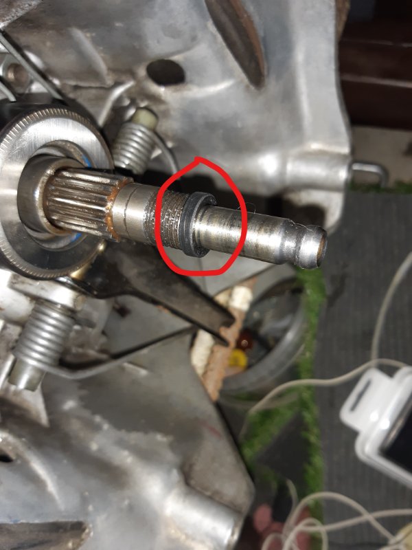

Il y a plusieurs mois, j'ai désassemblé le moteur et la boite de la méhari, et j'avais remarqué une bague au bout de l'axe de l'entrée de boite. Vous pouvez voir cette bague sur les 2 photos jointes. J'ai déplacé cette bague pour mieux la voir sur une de ces 2 photos. Je n'ai pas trouvé cette bague ni dans les différents catalogues de pièces, ni dans les microfiches diverses et variées.
De plus, j'ai l'impression qu'il y a un sens à sa mise en place, car il y a une gorges sur un des coté.
Savez-vous me dire à quoi sert cette bague, s'il y a un sens à sa mise en œuvre et surtout, s'il y a des précautions à prendre avec celle-ci lors du ré-assemblage avec le moteur ?

c'est le joint qui va à l'arrière du vilebrequin, c'est souvent qu'il sort avec la queue de boite

C’est un petit joint spi qui protège le roulement nadella ou la bague calcar (selon montage selon époque)
