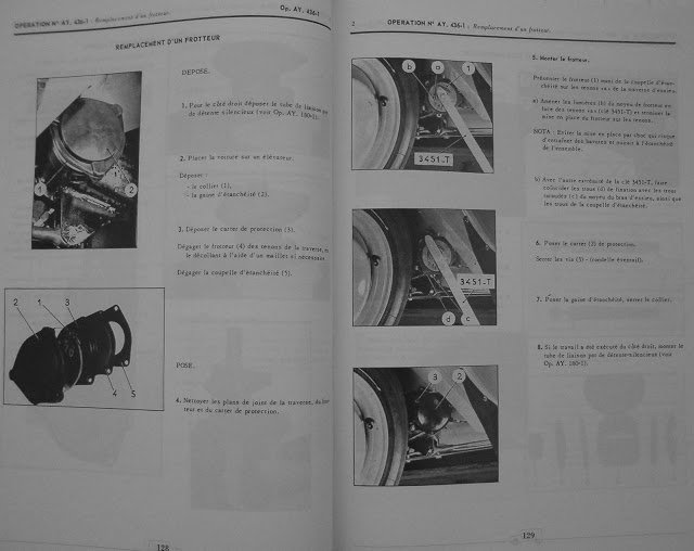

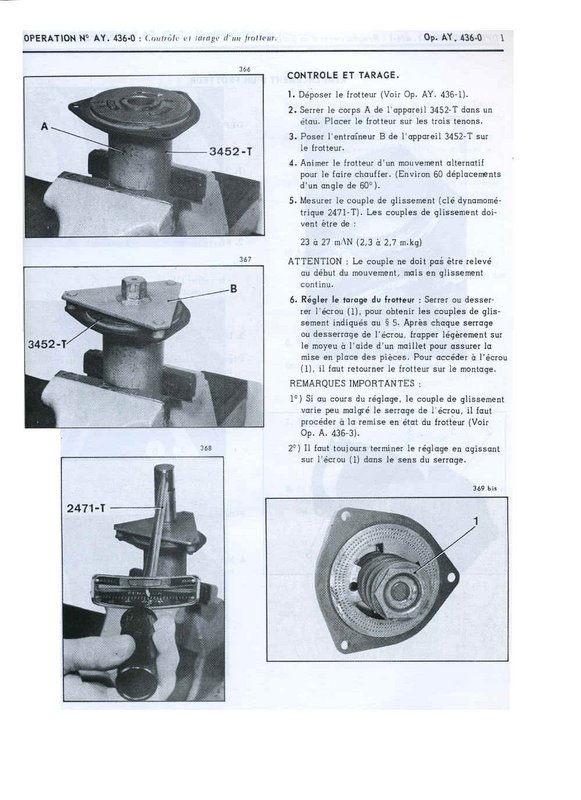

Re: Batteur inertie
Pour l'huile, il faut prendre de l'huile hydraulique style vérins ( Norauto - feu vert- AD )
Pour les friction, c'est facile à faire, si ils ne se sont pas sertis sur le bras. Sinon il faut jouer du burin et meuleuse
Pour le remontage il faut se procurer les outils, ou les faire (ce que j'ai fais) et une clé dynamométrique
FROTTEURS 2.JPG (48.63 Kio) Vu 963 fois

Re bonjour
Encore merci pour ces infos très utiles pour moi.
Ou puis-je trouvé un schéma de l'outils pour les amortisseurs a friction ?
Si vous avez les infos pour dépose et repose des roulements de bras et de roues je suis preneur.
