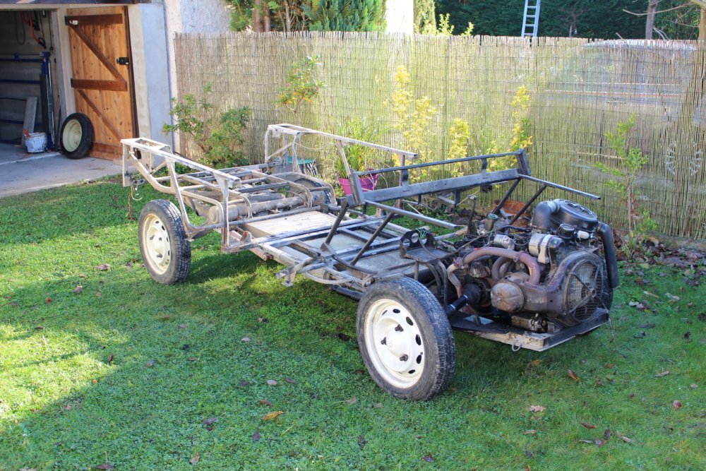

Je viens de démonter ma méhari pour appliquer une protection sur le châssis tubulaire et la plateforme, j'ai besoin d'être conseillé pour le faire (décapage produit ou sablage/gommage) et les produits nécessaires à cette intervention.
Merci de vos précieux conseils
