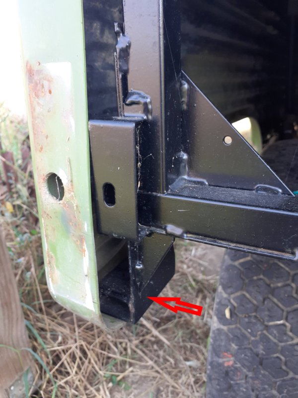

J'ai un problème au remontage des parties latérales de la carrosserie de ma méhari de 1980.
Ce qui est indiqué par la flèche semble ne pas exister sur l'ancien châssis, du coup je n'arrive pas à ajuster le placement.
L'ancien en piteux état:
Faut il couper la partie gênante ?

Le châssis 4x4 vendu par Cassis est celui qui a été produit après 1981 à savoir celui qui accepte les jantes de 14". Les panneaux latéraux gauche et droit sont moins haut. Raccourci dans le bas.
Si tu veux mettre ta carrosserie de 1980, tu auras certainement des adaptations à faire.

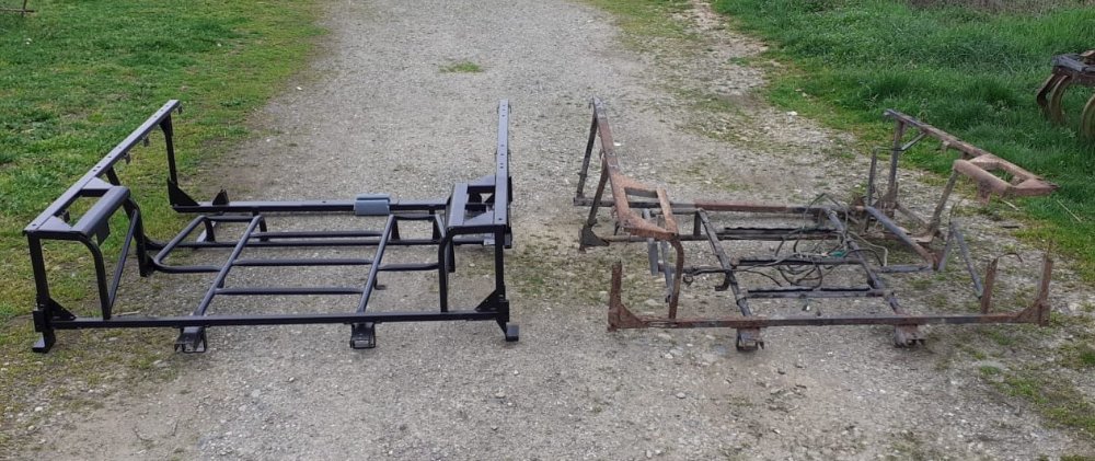

Tu poses les 2 châssis cote à cote et tu regardes les éventuelles modifications à apporter.

Merci pour ta réponse, je comprend, je vais suivre tes conseils, apparemment il n'y a pas beaucoup de différences :)

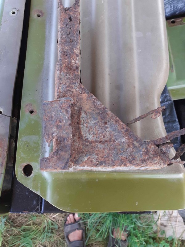

On voit bien la différence aux angles en bas :
IMG-20230821-WA0000 reduit.jpg (129.47 Kio) Vu 1126 fois
