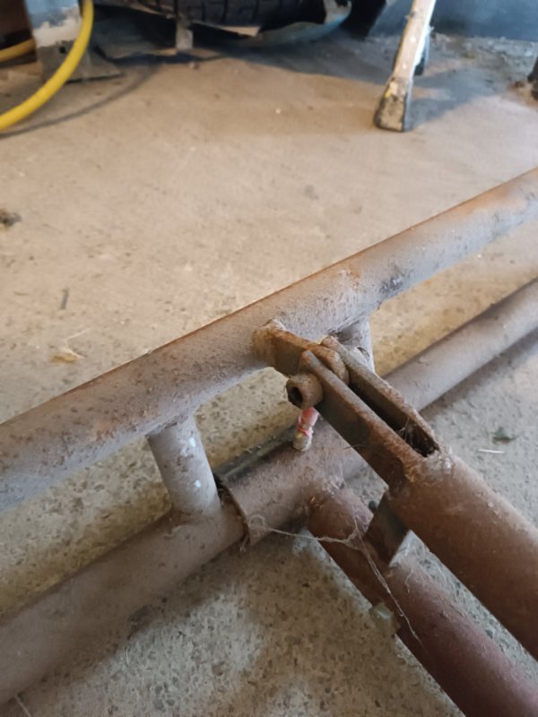

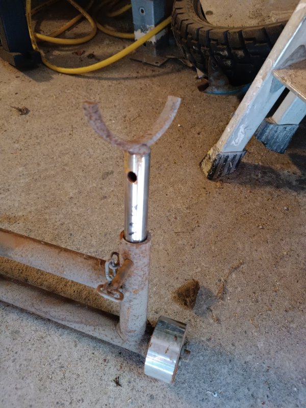

Re: Modification d'un lève-deuche pour une méhari
Voici le mien :
il aurait besoins d'un coup de peinture et un bon graissage?

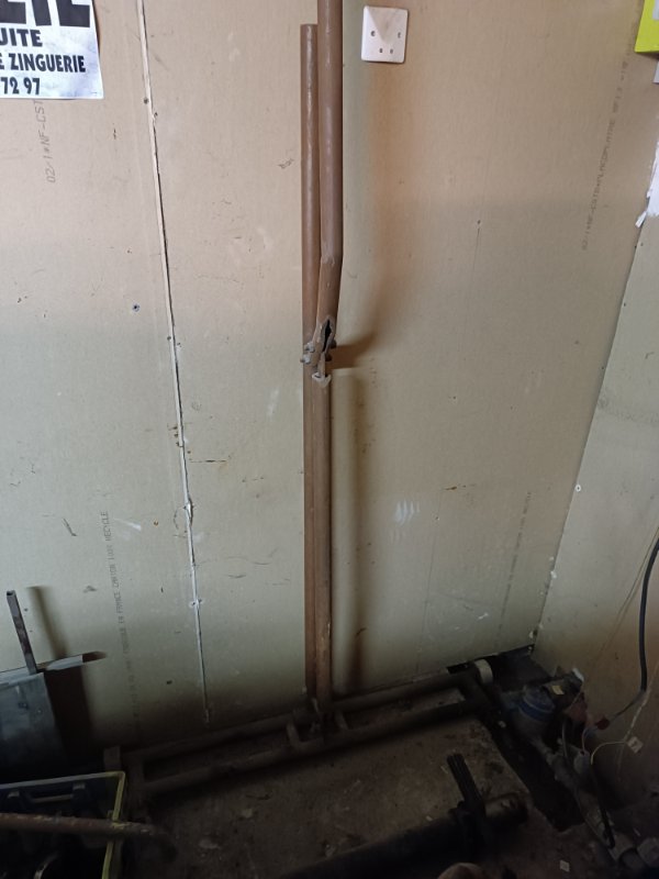

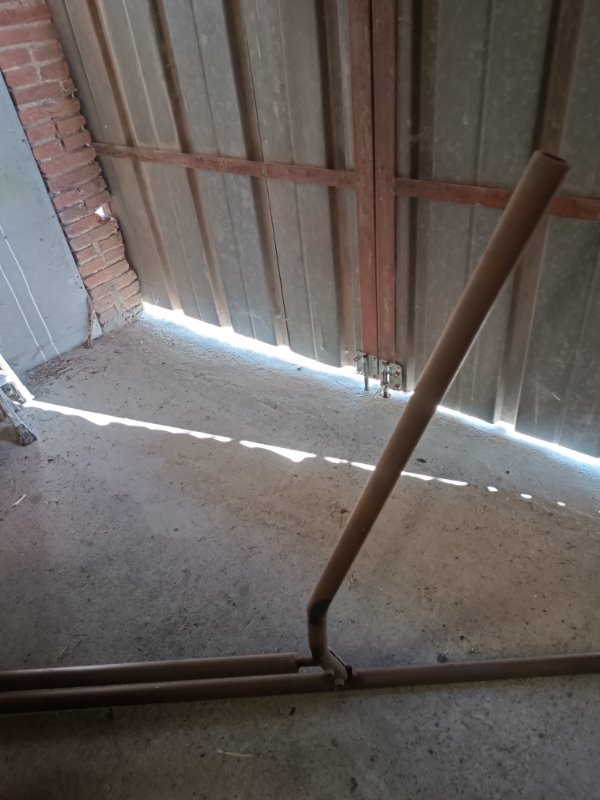

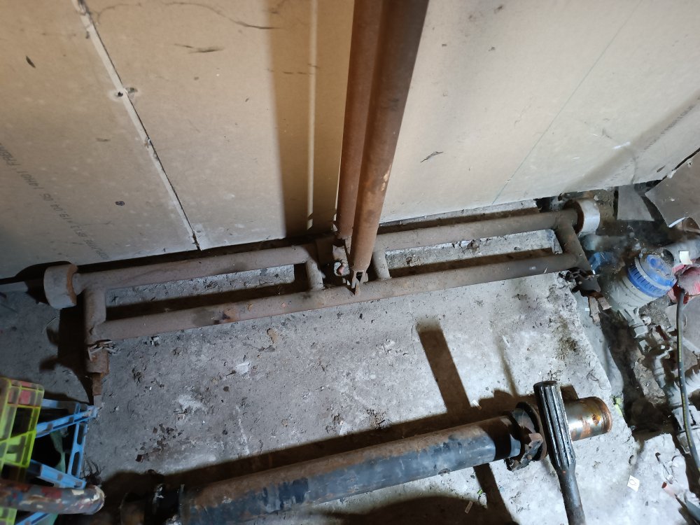

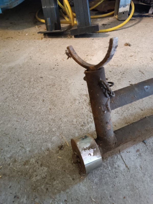

Voici d'autres photos de jouet :
