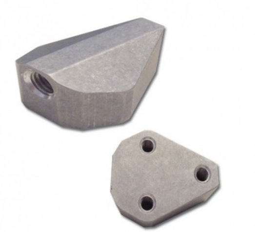

Bonjour!
J'ai une Mehari de 1970 avec pare brise fixe en fer.
Je voudrais acheter ces supports.
Mais quelqu'un peut-il me dire comment et où je dois les attacher?
Les trois trous à l'arrière ont-ils des filetages de vis ? Si oui, qu'est-ce qui se visse dessus ? Et sinon, à quoi servent-ils ?
Merci d'un Anglais mystifié !
SUPPORT POUR RÉTROVISEUR MÉHARI PARE BRISE ANCIEN MODÈLE EN FER.jpg (16.5 Kio) Vu 832 fois

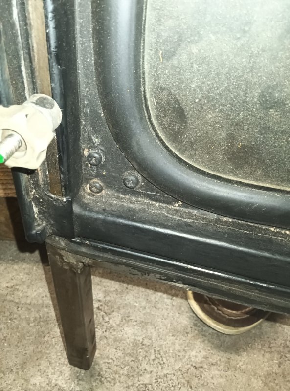

Hi,
Je ne trouve pas de photo
Mais ça se fixe dans les coins en bas à D et G
Les pièces en alu sont taraudées
Tu visses depuis dedans
Ça passe juste, de mémoire j avais mis des vis têtes cylindriques CHC
Si je retrouve des photos, je t'envoie ça

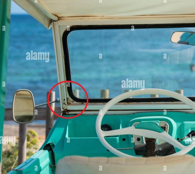

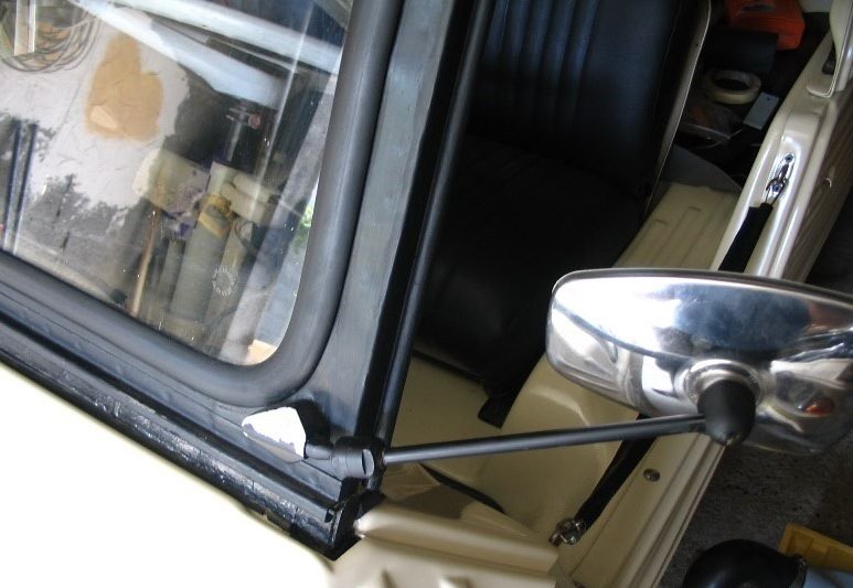

J ai trouvé une image sur le web

paav
Messages : 38
Enregistré le : dim. 6 oct. 2019 08:59
Re: SUPPORT RÉTROVISEUR pare brise fer
Message par paav »
Sur un pare-brise rabattable.
Lindsay Porter
Messages : 83
Enregistré le : jeu. 28 oct. 2021 18:30
Message par Lindsay Porter »
Parfait! Merci beaucoup.

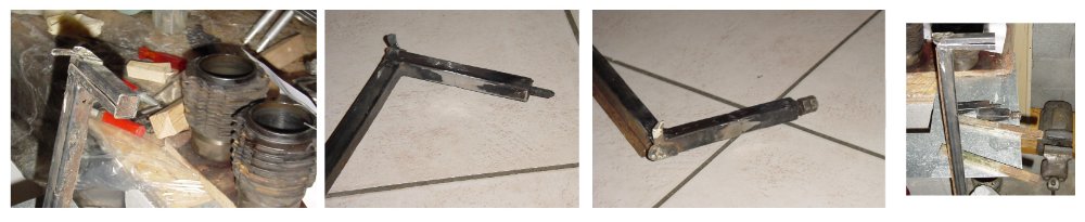

Loïc
Messages : 563
Message par Loïc »
Je pirate ce post puisqu'on y voit très nettement les coulisses pour faire basculer le pare-brise modèle fer. :mrgreen:
Comment faites-vous pour dégripper ce machin ? Sur ma 69, j'ai jamais réussi à faire coulisser quoi que ce soit. :roll:
Loïc
PATRICK 65
Messages : 523
Message par PATRICK 65 »
Salut
Sur la 70 que j avais retapé il me semble que j avais réussi à force de chauffer et taper
Je ne me rappelle plus si j avais coupé et ressoudé en plus!
Remonté avec au taquet de graisse ça marchait bien!
Mais bon on roule pas souvent pare prise baissé, sauf pour ramener des chevrons de 6m 😂
PATRICK 65
Messages : 523
J'ai retrouvé les photos...j'avais ouvert et ressoudé!
