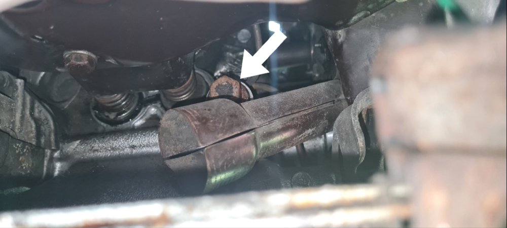

Je réfléchissais à votre message et c'est vrai que ce moteur n'a pas tourné pendant plusieurs années, je le relance depuis janvier. Peut-être que ce regulateur est grippé comme le votre.
Pouvez-vous me confirmer que je l'ai bien localisé sur l'image ci dessous. J'imagine que le moteur des mehari est quasi identique à celui des 2cv.
L'image montre le côté passager à proximité du cylindre.

Vous interprétez mal mon message, je parle de surpression avec un clapet grippé pour expliquer que ce clapet est directement lié à la pression. Dans votre cas il n'y a pas de pression. J'ignore pourquoi, en général au ralenti et à chaud le témoin clignotte mais ici c'est assez bizarre. C'est le moteur des 2CV 6 de 1970 à 1990 et il y a bon nombre d'experts sur les forum 2CV....

Bonjour, j'avais bien compris que dans votre cas le grippage avait causé une surpression car la bille ou le ressort ne se rétractait plus (donc en position fermée)
De plus, les experts 2cv sont à leurs limites sur ce qui m'arrive, apparement ça n'est vraiment pas fréquent. Et comme je vous l'ai dit, il n'y a qu'ici que j'ai trouvé des personnes qui ont rencontré des problèmes similaires.
En tout cas que se soit du côté 2cv ou mehari, à présent tout le monde est unanime à dire que le clapet est au moins à vérifier. Je vais donc le faire.
De plus, ce matin je regardais le schéma (pour la centième fois) du circuit d'huile. Grâce à votre premier message il me semble que j'arrive à justifier ce qui m'arrive:
1) admettons, que mon piston (ça n'est pas une bille sur les 2cv6 mais un piston) soit grippé en position légèrement ouverte ou bloqué par un résidu (je la relance après 5 ans de grange)
2) Donc le passage qu'il est sensé se refermer à basse pression est toujours ouvert. Et particulièrement quand j'éteins le moteur. Ainsi toute l'huile contenu dans les éléments supérieurs se vide dans le carter et n'est plus bloquée (radiateur, palier...)
3) ainsi à chaque fois que je l'allume, avant de monter en pression, il faut que tout se remplisse à nouveau, comme si le moteur sortait d'une vidange.
4)puis tout d'un coup le circuit est rempli et la pression monte
Donc je me dis que si le regulateur est grippé légèrement ouvert ça expliquerait ce phénomène. Et surtout, j'ai constaté que le temps d'extinction du mano dépend du temps entre deux démarrages. 4min après plusieurs jours mais quasi instantané après 2 minutes.
Bon, j'ai un weekend très chargé mais je vais essayer de le faire. Je vous tiens informé
