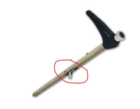

J'ai le "cliquet" de mon frein à main qui ne fonctionne plus, il ne se relève plus (ou plus aléatoirement...)
Je suis obligé de changer la poignée complète ou il y a un ressort ou autre qui se change ?
Je ne trouve rien sur le forum ou sur la toile et je ne trouve pas ce fameux "cliquet" chez le revendeur Groseille par exemple...
Merci de vos lumières.

Le système englué de vieille graisse séchée et crasseuse ? Dans ce cas ça peut sûrement se nettoyer.
Ou c’est endommagé?

WD40 et ça repart! ;)

Salut
Pareil que les copains
Tu dégoupilles le coté moteur
Tu l enleves côté inter
Une fois que tu l as dans la main un coup de gasoil de wd40 et c est tout neuf

Merci pour vos réponses !
En effet, démontage, nettoyage, WD40 et ça repart !
