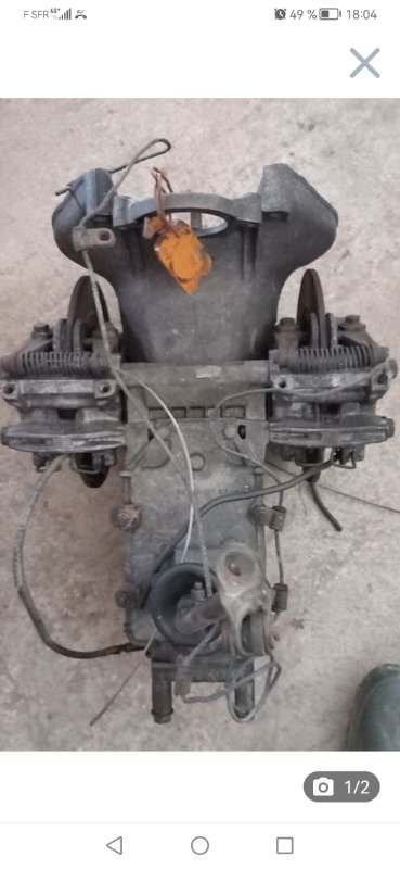

Bonjour pouvez vous me dire si je peut monter une boîte d'ami8 à disque
À la place d'une boîte avec disques de mehari de 1982 petit volant
Ou une méhari de 1980 gros volant...
Merci d'avance Bertrand

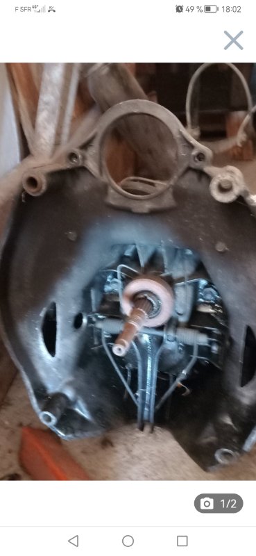

Sur la photo c'est une boite pour gros volant (embrayage à linguets)...

Salut je peut pas mettre un moteur avec un petit volant et l'embrayage nouveau modèle avec cette boîte ? :roll:

Le puristes diront que non, car la prise de force sur les cannelures réduites en longueur est moins robuste, mais il y a ceux qui l'ont fait (et parfois des violents baroudeurs) et on ne connaît pas de retour négatif... Attention quand-même à mettre une butée compatible avec l'embrayage à diaphragme.

Tu veut dire pour un moteur avec un petit volant, mettre un embrayage nouveau modèle avec sa butée nouveau modèle ? Avec cette boîte ça doit le faire ?
