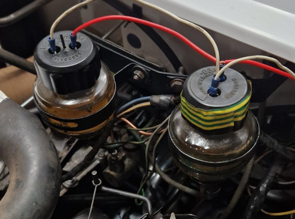

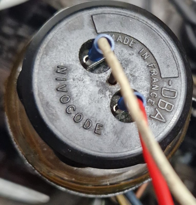

Sur ma Méhari est installe un circuit de freinage avec 2 bocaux liquide de frein fermes avec 2 bouchons avec contacteur de niveau modèle DBA Nivocode qui sont actuellement defectueux.
Sachant que le pas de vis mesuré au pied a coulisse sur le bocal verre est de 44/45 mm pourriez vous m'indiquer s'il est possible de se procurer les mêmes bouchns ou un modelé adaptable.
Par avance merci pour votre aide

Merci Je vous envoie 3 pphotos.
J'essaie de trouver 2 bouchons adaptables ave flotteur

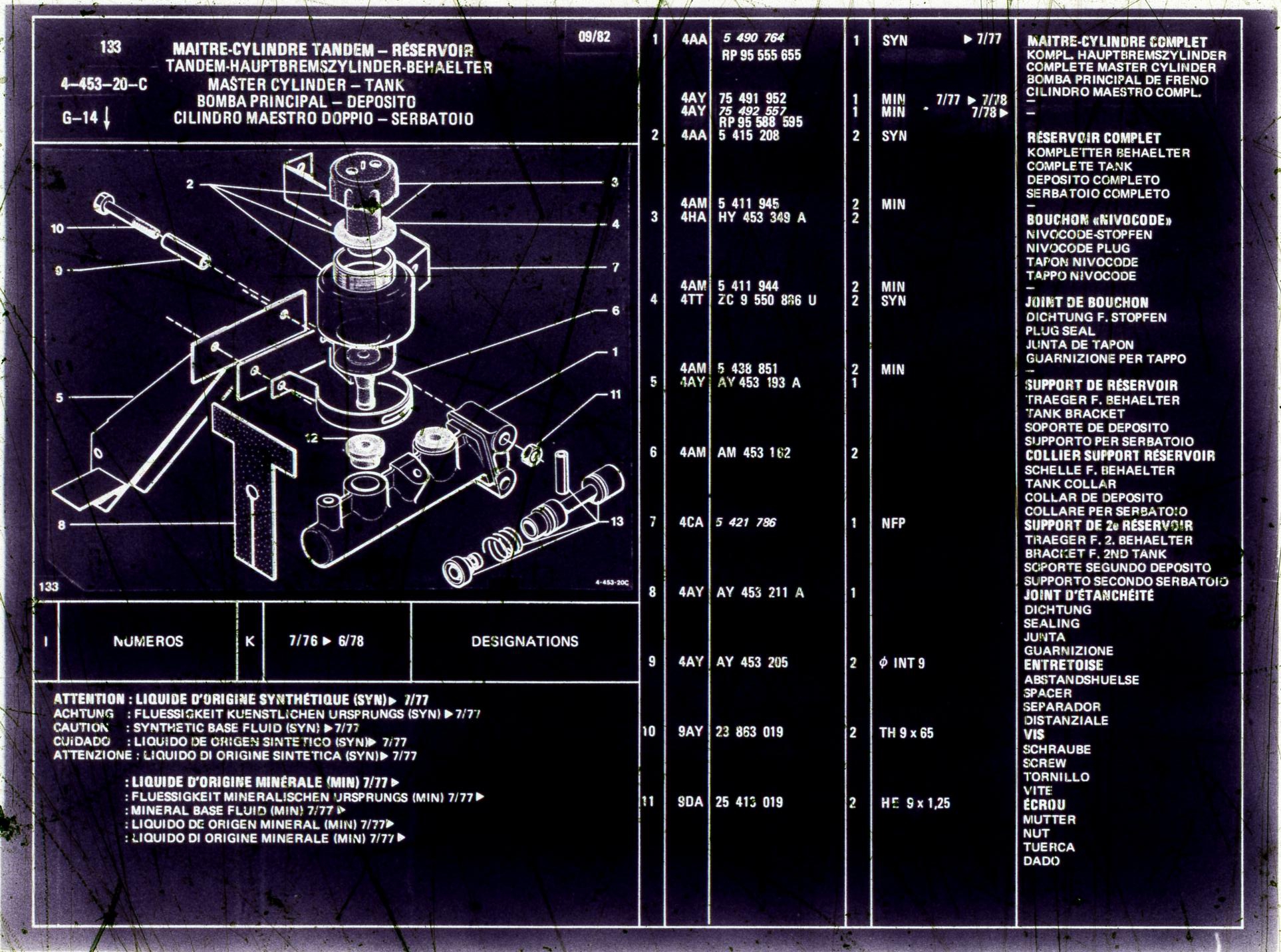

Il me semble en avoir croisé un dans un grenier de la haute Marne… si tu veux je me renseigne, je ne sais plus si c’était un pour DOT ou LHM, ni si il est encore dispo car ça doit faire 2/3ans ! Image
Vu cette fiche, pour ton cas avec liquide DOT c’est Ref HY453349A , ce qui veut donc dire qu’outre les ami8, dyane et 2cv il doit y avoir une piste avec les Type H
Et pour un bouchon simple, il est fort possible que ça soit un classique bouchon standard en alu des bocaux de liquide de frein en verre typiques des années 50/60/70
