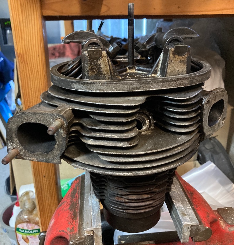

Bonjour à tous
Afin de poser un helicoil, j’ai donc entrepris de déposer une des culasses. Et là impossible de dissocier la culasse du cylindre. Elle est collée.
Est ce quelqu’un a déjà été confronté à cela et suis preneur d’une solution. J’ai essayé degrippant, taper avec des cales en bois. Je pourrais remonter comme cela mais j’aurais aimé retiré la calamine correctement.
Merci d’avance
Cdt
Re: Culasse collée au cylindre
Un peu de gazole ou de degrippant dans la zone la tête en bas pendant une nuit ? Puis tapoter avec un maillet.

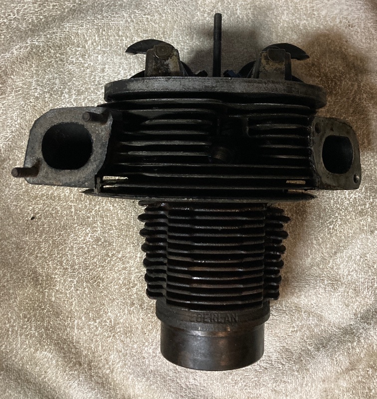

le coefficient de dilatation de l'aluminium étant supérieur à celui de la fonte, il serait bénéfique de mettre le tout au four...

Bonjour et merci de vos conseils
Opération réussie
Gazole toutes la nuit et matinée. J’ai simplement fait qu’un peu plus que tapoter avec un maillet.
Vu l’état de saleté des cylindre et culasse, valez mieux éviter le four de la cuisine.
Dans mon garage congélateur et planxa.
Maintenant place au décrassage.
