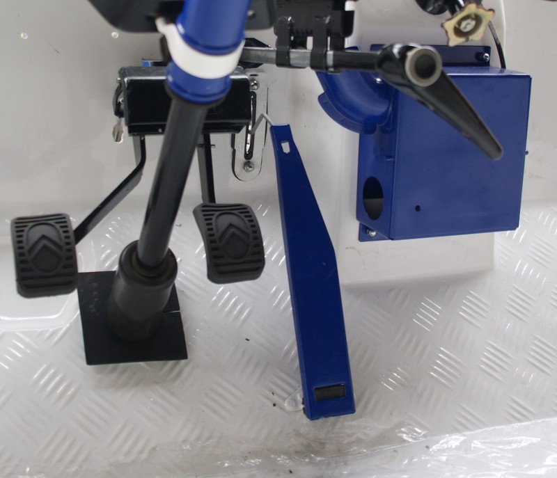

Il faut aussi une petite plaque au npveau du joint caoutchouc passage bassine
Eventuellement le caoutchouc de protection pédale

Voila avec le moteur de recherche on trouve ca !
viewtopic.php?f=2&t=38844&start=0
Y a plus qu'à !!!

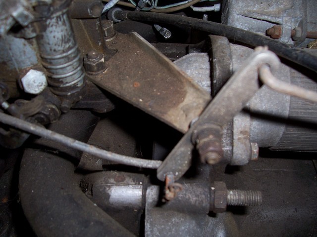

Bonjour,je recherche inverseur double corps pour fixer sur ma tige accelerateur. Cdt

zeus a écrit : sam. 31 mars 2007 17:09 Salut ROGER du SIX TROIS
La solution de JP* est pas mal.
Sinon L'inverseur de la dyane peu se monter.
Voila ce que j'ai, L'auteur est Philippe dit frpg !
Bonsoir,avez vous un inverseur vers vous!cdt
Je peu t'envoiyer par mail également, un fichier "pdf" (toujours de Philippe)
Si tu me donne ton adresse Mail .
A+ Alain dit Zeus

Salut à tous ! Je suis dans la même situation que vous a l’époque, j’aimerai fabriquer un inverseur pour pouvoir garder ma pedale au plancher
Si quelqu un à un plan avec des mensurations ou autre détail je suis preneur
Merci bcp

Une commande chauffage de Visa Club légèrement modifiée me permet de réaliser cela très facilement... Photos à venir.
Luc L
Messages : 8788
Re: inverseur pour double corps
Regardes trois posts plus haut. Il y a des photos et les côtes
