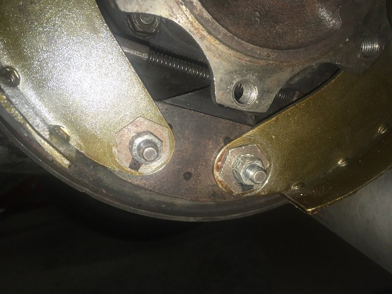

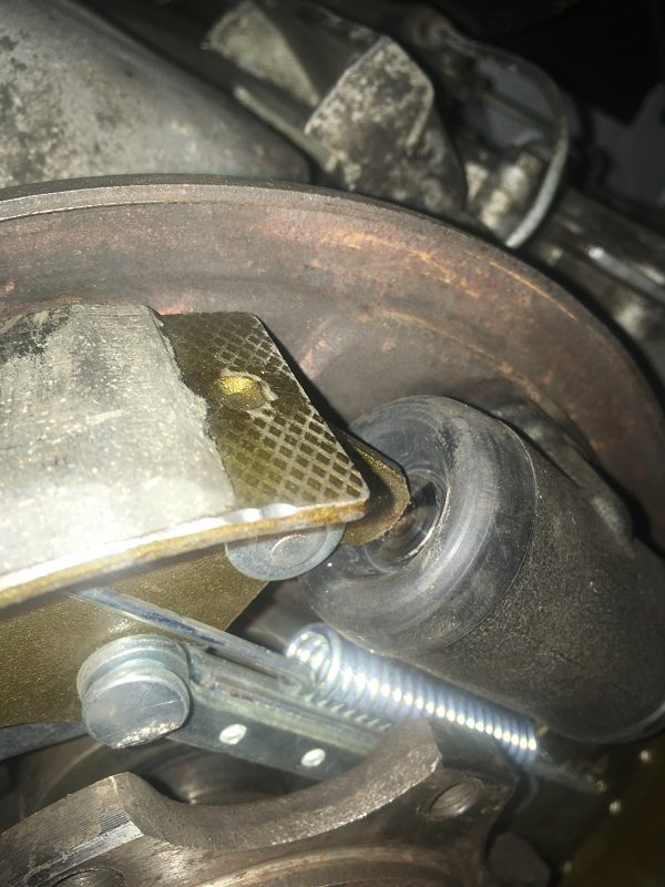

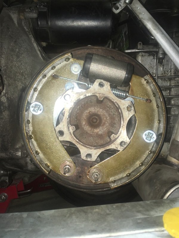

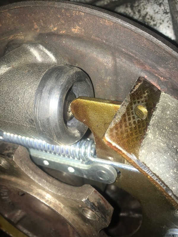

Bon c'est pas une grande réussite... :(

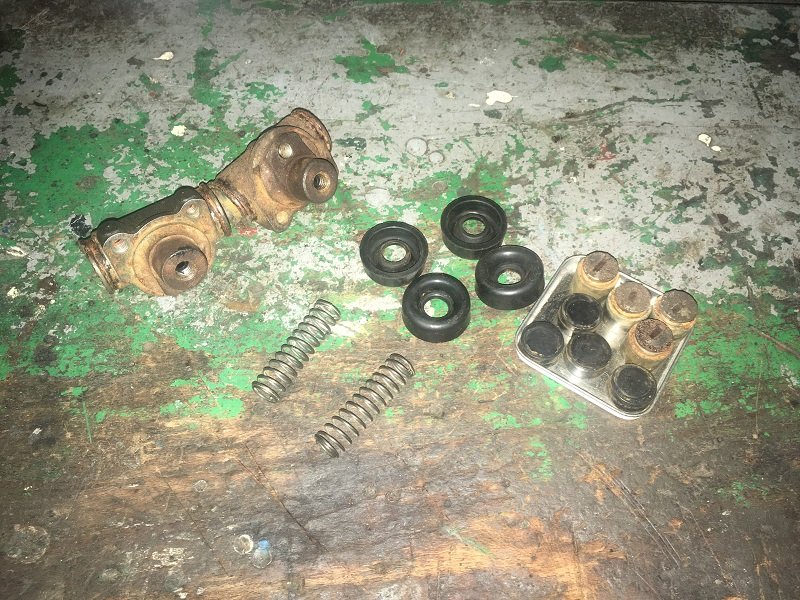

j'ai commencé par ouvrir les maitres cylindres arrières pour récupérer les joints et les ressorts :
j'ai ouvert les tambours, desserré complétement le frein à main - rentré les excentriques supérieurs au max, et quand je pompe pour ouvrir les mâchoires => les garnitures viennent bien s'appuyer contre les pistons du maitre cylindre récepteur, donc c'est pas un problème de joint trop dur ou d'ajout de ressort à l’intérieur du MC récepteur
je me suis lancé dans le réglages des excentriques inférieures, j'ai commencé avec la garniture au plus bas possible,
le réglage est bien, l'outil maison lèche les garnitures en haut et en bas des 2 cotés, je remonte le tambour et je peux à peine toucher les excentriques supérieurs que çà freine donc nickel,
sauf que la course de la pédale est toujours pareil :cry:
je vais essayer de faire l’arrière ce soir mais je pense que pas que ca vienne de derrière.
quelques photos du montage :
en fin de resto je l’emmènerai chez un connaisseur pour faire régler les freins je pense :roll:

Pourtant on n'arrête pas de dire qu'avec les nouveaux caoutchoucs....
Message par LUCLAURENT BE » 22 avr. 2021 18:43
Je persiste également pour dire que ce sont les cache-poussières qui repoussent le piston vers l'intérieur. Et cela malgré ce que je lis pour leur soit-disant souplesse....Nombreux sont ceux qui.......
La solution était de récupérer les ressorts des anciens cylindres pour les placer dans les nouveaux.
Luc L
