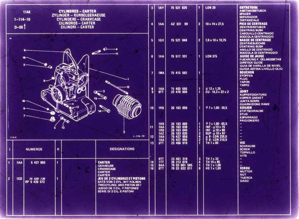

Merci Loulou38 pour cette précision concernant le support boîte. Je suis dessus… mais j’aimerais une précision stp , dans l’emplacement des goujons côté boîte il y’a bien inséré 2 entretoises ( en haut à gauche et en bas à droite) mais il me semble avoir vu qu’il faut 4 entretoises sur chaque goujon entre le moteur et la boîte !? ; est-ce bien le cas car je ne les ai pas trouvé en récupérant mon moteur . Merci pour vos réponses . Cordialement

Pas de soucis , il n' y a que deux centreurs entre moteur et boite . Mais attention il y a un sens pour les insérer ( risque de casse ).

Merci pour vos réponses . Donc il y a bien que 2 centreurs boîte -moteur…maintenant je vais pouvoir « accoupler » les 2 et suivre vos conseils

Pour plus de précisions svp… il n’y’a pas d’entretoises sur les goujons (4) qui relient moteur-boîte ? …il me semblait en avoir vu sur une vidéo…!!🙁désolé d’être insistant mais je suis vraiment un amateur . Cordialement
Re: Remettre moteur sur boîte de vitesse
Bonsoir Tchiopère
Ce ne sont pas des entretoises, mais des centreurs N° 4 sur la photo qui enveloppent 2 goujons de fixations 11 sur la photo.
Une 'entretoise se met entre 2 parties, alors que ces centreurs se mettent autour des goujons.
SI tu regardes sur le moteur et boite, tu verras qu'il y a un petit évidement là ou débouche le goujon où entre ce centreur justement pour bien centrer la fixation.
Mais je ne me rappelle plus lesquels des 2 goujons ont cette particularité.
Merci à magic qui avait fourni cette doc sur ACADIANE.

Merci à toi loulou38 et à tout les autres connaisseurs. Bonne journée à tous
