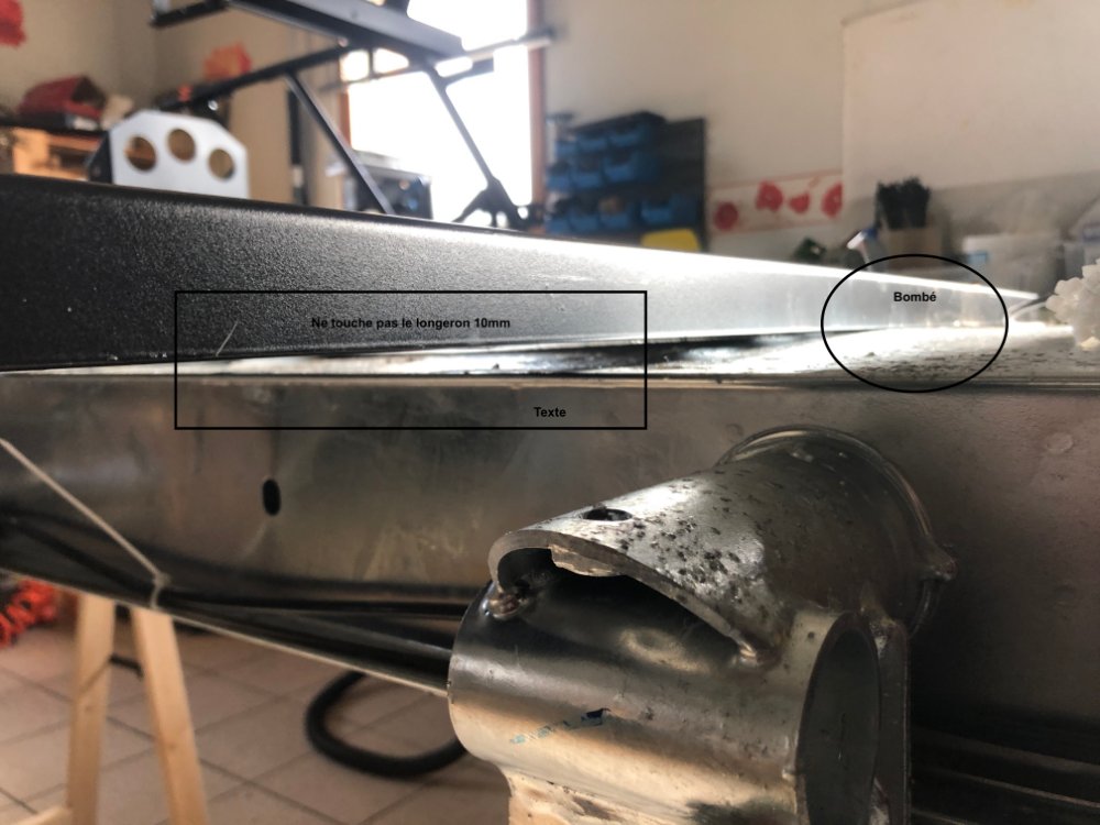

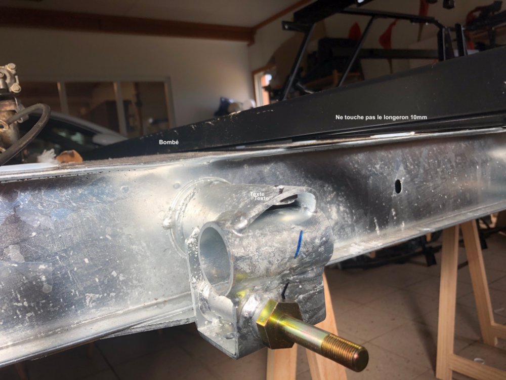

Bonjour tous,
Azur en cours de rénovation, commandé et reçu une plateforme bombée en son centre de plus de 1 cm, le support sièges et les arceaux arrières ne plaquent donc pas sur les longerons de la plateforme, loin s'en faut puisqu'il manque un bon cm pour que les vis de 4*70 atteignent le taraudage. Quelqu'un a t il déjà eu le problème, et trouvé une solution?
Merci d'avance
Gilbert
Re: Plateforme bombée
Ca c'est le fait de mettre des plateforme en galva :twisted:
gilbert0169
Messages : 10
Enregistré le : sam. 18 sept. 2021 11:15
Localisation : Guereins
Message par gilbert0169 »
La galva déforme à ce point la?
Papycitron16
Messages : 1509
Localisation : Finistère
Message par Papycitron16 »
Bonsoir ,
Le galva , non , mais la température atteinte pour la galvanisation , oui .....Souvent les pièces sont plus ou moins déformées mais là tu es hors cote . Demande l' échange .
Amicalement ,
PapyCit .
LUCLAURENT BE
Messages : 2092
Localisation : Gembloux (B)
Message par LUCLAURENT BE »
Il suffit de serrer les vis et la tôle bombée se repositionnera, si vous optez pour le galva, cela fait partie du jeu.
Luc L
gilbert0169
Messages : 10
Pour l'instant, ce sont les supports de siège et les arceaux arrières qui se tordent, la tôle ép.2,5 ne bouge pas, et ne risque pas de bouger, arcboutée/soudée sur les longerons...
gilbert0169
Messages : 10
Le fournisseur me l'a changé, c'est un peu mieux, la tôle centrale toujours un peu haute de 2 ou 3 mil mais ça devrait aller surtout si je met un joint mousse "fermée" aux points de contact entre arceau et longerons
merci pour votre aide
je continue...
berjac
Messages : 835
Message par berjac »
Sergiodu78 a écrit : mer. 3 nov. 2021 18:59 Ca c'est le fait de mettre des plateforme en galva :twisted:
+ 1 Oui la mise en chauffe de la plateforme pour ce traitement la déforme obligatoirement
Le mieux à mon avis est d'acheter une plateforme normale et la peindre avec 3 couches de peinture Cela résistera 50 ans, voire plus .
