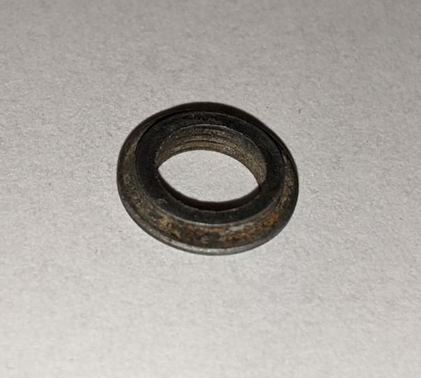

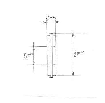

Salut à tous! Petit souci après un démontage et nettoyage d'un carbu 26/35 (18/26), après remontage,
il me reste une petite rondelle et je ne sais pas où elle se positionnait. Elle a une forme bien particulière.
Si l'un d'entre vous a une idée, je prends. ;)

Re: Nettoyage carbu
bonne question !!!!
question suivante . :lol:
Perso, je ne vois pas à l'origine. Un rajout à un moment donné pour rattraper un jeu ???? :?
As tu démonté les axes ?
Sur un démontage carbu avec dépose couvercle et gicleurs , il n'y a pas sur le carbu en lui même.
Voir si ce n'est pas une bague sur câble accélérateur ou écrous serrage...
Re: Nettoyage carbu
Salut.
Ça ne ferait pas partie de l’inviolabilité de la vis de richesse?… mais comme c’est sans doute déjà dégagé sa présence ne sert plus à grand chose à part faire appui pour le ressort. Le ressort serait donc normalement dessus, elle permet le montage d’une coupelle mâle côté carbu qui accueillera le capuchon qui tournera fou sur la vis, empêchant un accès trop aisé attirant les deregleurs compulsifs.
Ces vues montrent surtout l’encliquetage du capuchon d’inviolabilité sur ces vis de richesse pas cachées dans un puits.
Re: Nettoyage carbu
Merci pour vos réponses. Celle de Magic est à approfondir. Non je n'ai pas démonté les axes. ;)
Re: Nettoyage carbu
Une fois de plus le vrai magicien n'est pas celui qu'on pense! Cette rondelle avait bien sa place au fond du puits de la vis de richesse.
Sans elle, le ressort perdait toute son efficacité! Merci Magicméhari! ;)
Re: Nettoyage carbu
J’ai déjà eu ce truc dans la main après une intervention :lol: la coupelle femelle ne sert plus à rien
