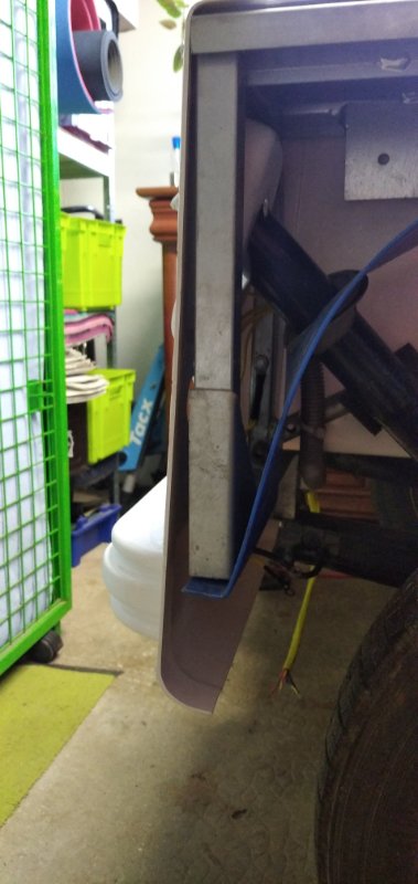

en cours de restauration de la mémé, j'ai acheté une carrosserie neuve ainsi que les tubulures, dans le sud près de Marseille..
j'ai pris la version origine et non adaptable pour ne pas avoir de soucis...

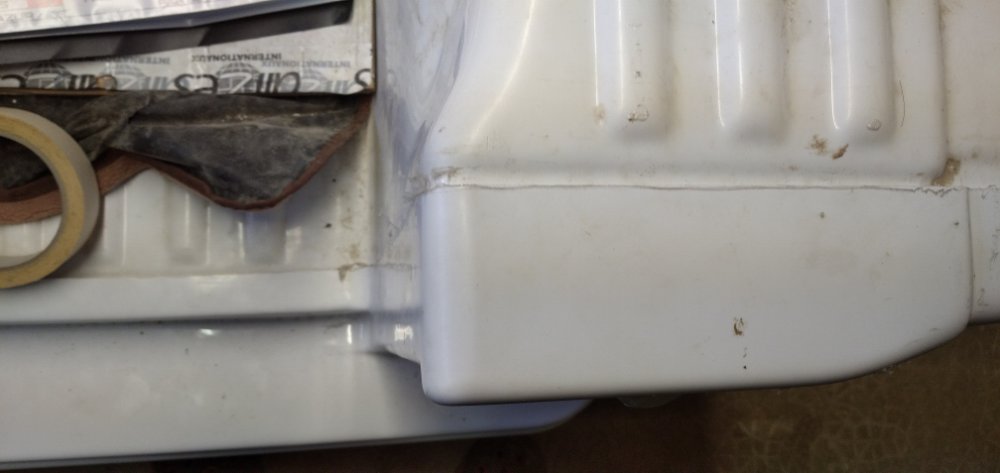

Mais au moment de mettre le panneau AR en place je constate qu'il ne vient pas bien en place sur la tubulure :shock:

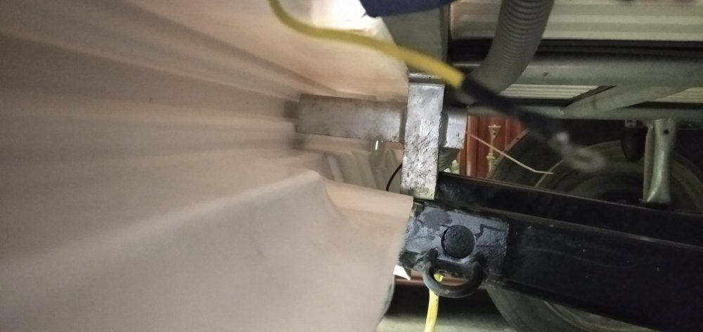

également le panneau ne pose pas sur les renforts prévus pour accueillir les carnieres de la porte AR?
est ce quelqu'un a déjà été confronté a cela? est ce normal?
merci de vos tuyaux.

Bonjour l inclinaison est normale sur les côtés, et pour les pattes il y a une équerre intermédiaire d une 20 eme de cm de large
je n arrive pas à mettre de flash pour photo....
Il a des autres sujets identiques au pire tapes jupe arrière mehari sur Google et tu cliques sur les photos tu retrouveras les post du mcdf

Merci pour ces infos.
je vais regarder pour ces équerres.
