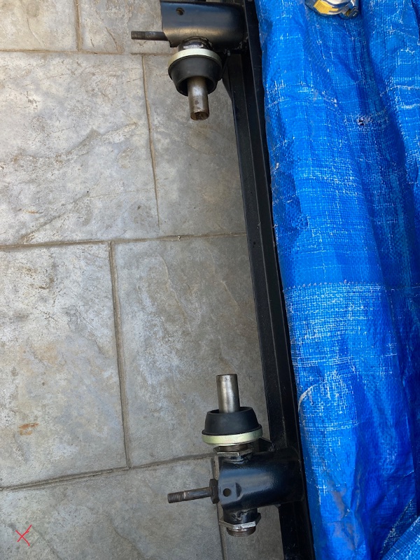

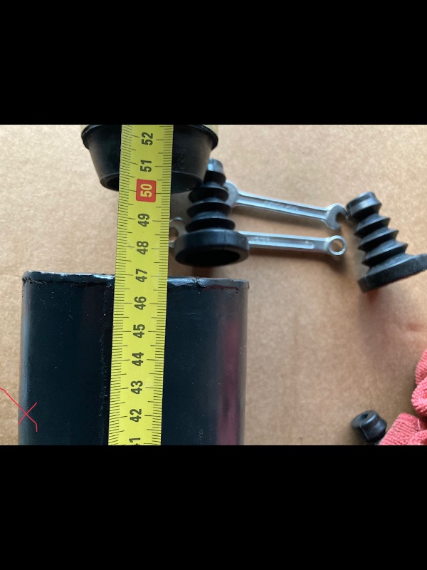

J’ai refait à neuf mes pots de suspension. Ceux ci mesurent 47 cm.
Impossible de les remonter. Je n’ai pas assez de place pour positionner les écrous
Quelqu’un aurait il une solution?
Merci d’avance
Alain

çà passera en positionnant les filtages a zero !
on passe les pots , butées et ecrous centraux et ensuite on vis les tubes

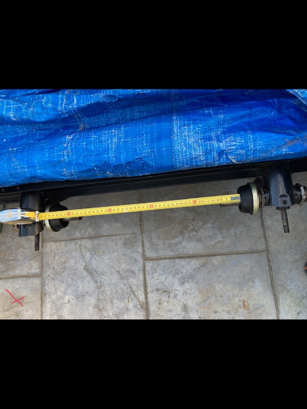

Les embouts rentrent vers l'intérieur du carter de 15mm de chaque côté. Un carter fait normalement 45,5 cm donc 45,5 - (2x 1,5 cm) = 42,5 cm utile entre les fixations. Si le pot est refait avec un carter "adaptable trop long et/ou avec des embouts non conformes cela risque de coincer quand-même....

Les pièces des pots de suspension ont été achetées chez un gd vendeur de pièces (pas le plus connu, l’autre…)

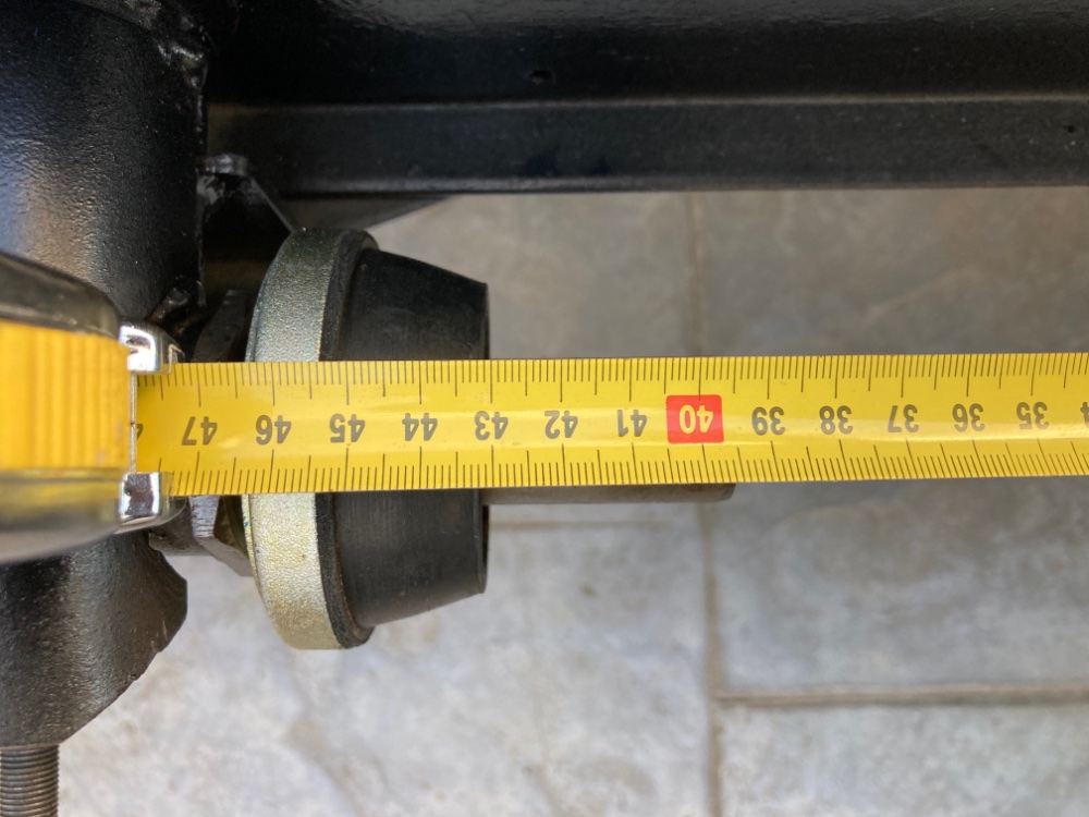

Même en mettant le filetage à zéro, je n’ai pas de place pour passer la clé de serrage.
Je n’ai pas les 15mm. Seulement 11 mm.
Peut être rogner quelques mm sur les butées en caoutchouc.

Si tu penses que rogner quelque mm va permettre de passer, alors les mettre en compression devrait suffire aussi, ou les deux. C'est à toi d'adapter tes pots "adaptables" trop longs.
