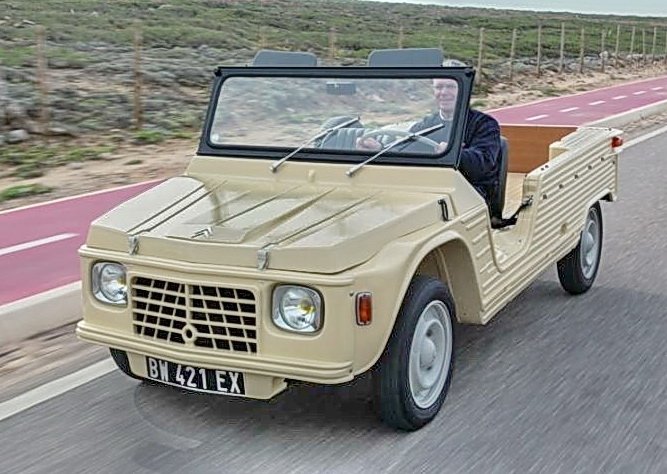

Quelqu'un peut-il s'il vous plaît recommander un fabricant de carrosserie pour les premiers modèles?
Je suis certain que personne ici au Royaume-Uni ne les fabrique. Il y a très peu de ces merveilleuses voitures ici. :(
Quelqu'un les a-t-il utilisés ? Sont-ils à la bonne taille?
Pour ma Mehari, j'ai tous les cadres tubulaires d'origine et la baignoire principale.
Malheureusement, la voiture sur la photo n'est pas la mienne, même si elle sera très similaire une fois terminée.

Lindsay,
Attention que ta photo correspond à un modèle 69.
Pour les modèles 70 comme la tienne (puisque livrée vers juillet 70), la calandre est déjà modifiée, les clignotants ne sont plus sur les flancs mais à côté des phares.
Les faces avant 69 ne sont plus livrées par les fabricants de pièces.

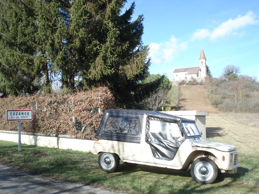

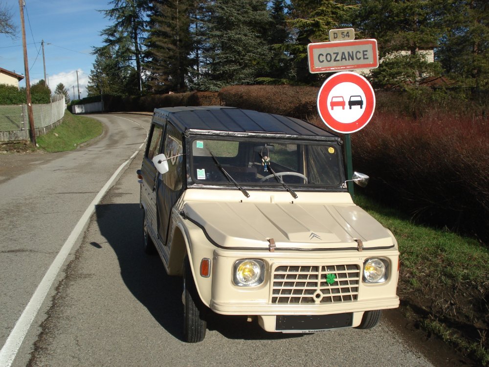

Re: Ancien modèle de pièces de carrosserie en plastique renforcé de verre.
juste pour te faire envie. La mienne est de juin 1969
Cozance est le village où est enterré Roland de la POYPE, notre génial inventeur de la méhari.
J'ai fait refaire les faces avant et arrière chez une personne qui avait des anciens moules en lui fournissant des parties avant et arrière ancien modèle. complément en fibre de verre. Du coté de Montauban.

Merci beaucoup pour votre réponse. Les choses ont changé pour moi ! J'ai reçu des conseils d'oli1235. J'ai contacté Vincent Baeart, l'auteur de "Les Fills de Forest". J'ai maintenant reçu un e-mail de sa part. Il dit que ma voiture est N. 147 de la production de l'usine 'Forest'. Il doit avoir été construit en 1970 ou peut-être en 69. Donc, Oli a raison sur la carrosserie que je dois monter.
Votre voiture est magnifique - merci pour les photos.
