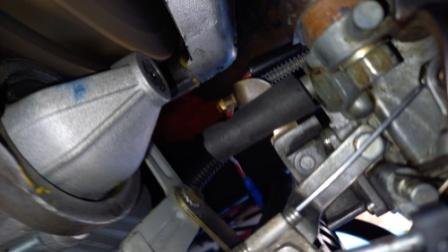

Petite astuce que vous connaissez peut etre deja, mais qui facilite grandement la rotation de la vis de richesse pour le reglage de celle ci.
J'ai enfoncé à force un bout de tuyau mousse sur la vis de richesse, et je peux ainsi facilement la manipuler. La protection mousse qui entoure les cables de chauffage va tres bien.
Vis de richesse.jpg (19.25 Kio) Vu 645 fois
