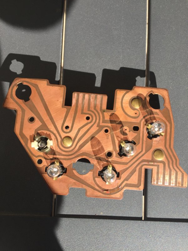

Bonjour a Tous
Je cherche les ampoules qui doivent s allumer quand on est en code ou veilleuse et le repere de chaque ampoules
platine compteur 001.JPG (119.74 Kio) Vu 937 fois

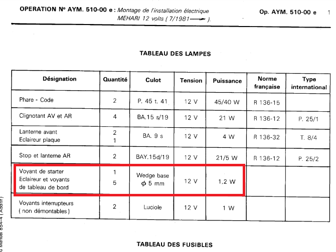

J ai trouvé une photo sur internet
Re: Ampoules compteur
Salut.
Les grosses :
On en trouve en cherchant WxW où x est le nombre de watts . On en trouve souvent en W5W ou W2W … je suppose qu’ici dans un compteur ce sont des 2w, les 5w ont servi à faire des veilleuses sur certaines auto (certaines bx par exemple). Attention donc car si on monte des 5W dans un compteur c’est parfait pour griller les pistes.
Les ptites : souvent des W1,2W , plus rare ça existe aussi en 2w
