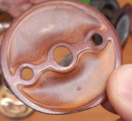

A noter qu'il ne s'agit pas de joint papier, mais d'un joint qui ressemble à du caoutchouc. Je vais essayer de poster une photo.
Le joint en question
