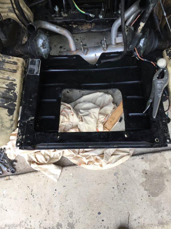

Message par gibaudan »
Pensez vous que la tole de protection est d origine car elle est soudé
Peut on passer un nouveau cable d embrayage quand la boite et moteur sont en place avec cette tole

-Il semble que le chassis est de 2CV et non de MEHARI

Re: CHASSIS
Que dit la frappe a froid :?:

Message par berjac »
-cette decoupe de tole inferieure est typique 2 CV
-Sur les MEHARI la plaque est:
--en tole plus épaisse
--toujours boulonnées
Je pense que vous avez raison car la tole est soudée
Comme j ai une plaque de protection moteur je me demande si je decoupe cette tole comme j ai sorti le moteur et la boitel
Votre avis
-Affirmatif car la protection sera plus efficace
