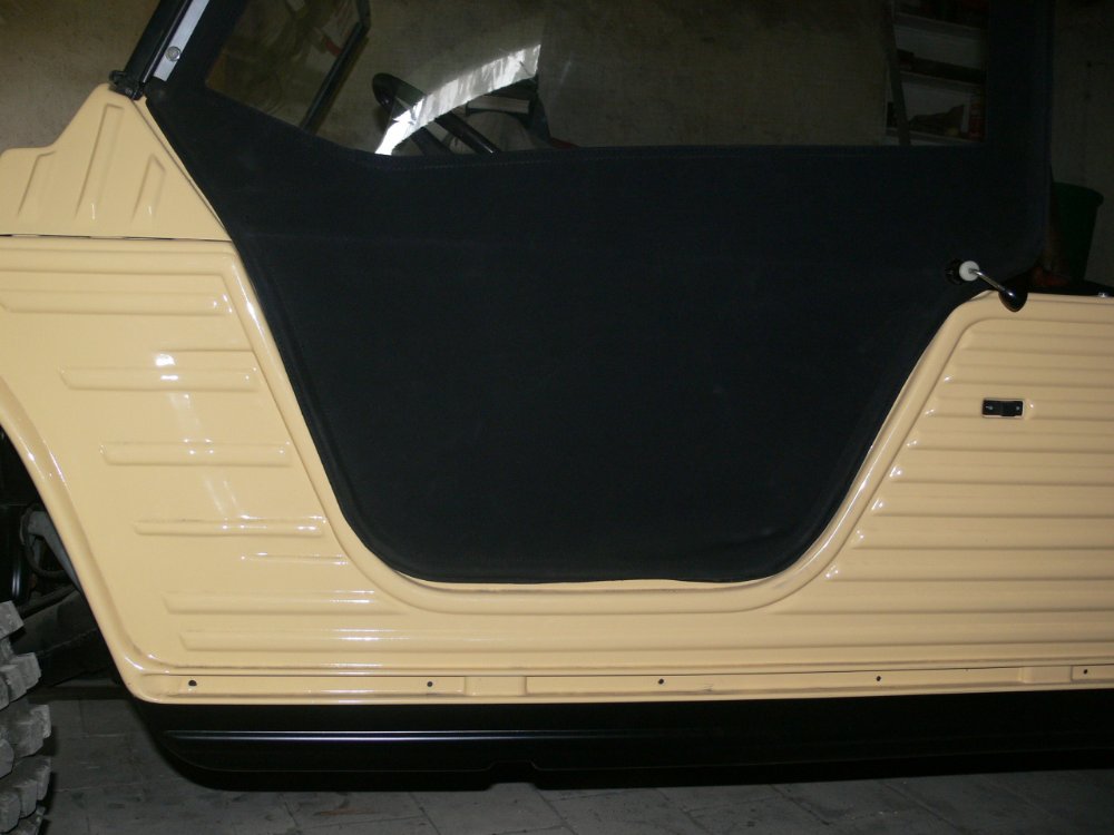

Je vais donc tenter de reculer les fourreaux du cadre sans changer l'angle. Je vais d'abord faire un essai avec portes, en pointant léger au lieu de souder.
Comme j'ai installé les panneaux latéraux 1972, le problème au niveau des fermetures de portes s'est présenté… petit coup de disqueuse pour emboîter, ce sera caché par les petits éléments en ABS du modèle 72… un peu modifiés.

Mes portes neuves sont les mêmes que les tiennes, en toile coton. Les larges plaques de charnières couleur alu avec les gros rivets ne sont pas du meilleur goût… un peu de noir satiné devrait arranger l'aspect.

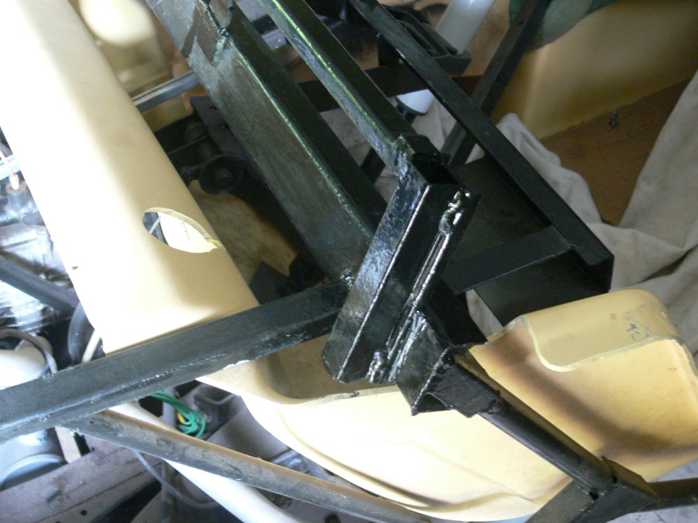

Chose dite, chose faite... j'ai reculé le support de pare-brise d'un cm en recoupant le "U" qui le supporte.
Ça ne pose pas de problème pour la porte, il faudra juste un peu la baisser et la relever légèrement de l'arrière en jouant sur l'inclinaison du pare-brise.
La forme ne correspondant pas exactement, il faut faire un compromis entre l'alignement avec le tableau de bord et celui avec le bas de l'entrée. Le plus gênant, c'est la différence de courbure au niveau la poignée; et à ce niveau, toutes les Méhari sont pareilles. C'est de l'approximatif, faut s'en accommoder.

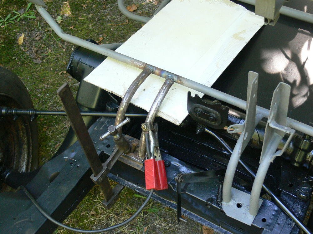

Soudure du renfort de caisse manquant
