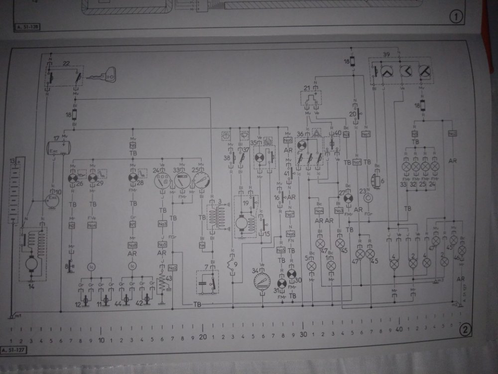

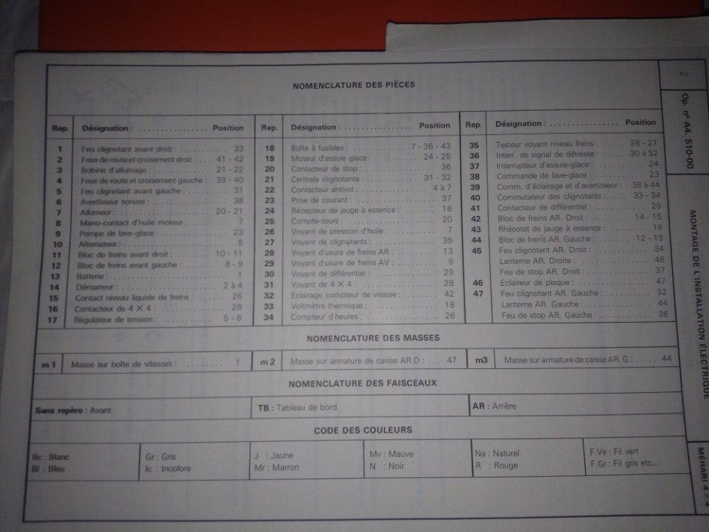

Re: Électricité
photos prises " à la va-vite".
C'est pour la 4x4, nouveau compteur, mais ça devrait dépanner pour suivre les faisceaux et branchements..
