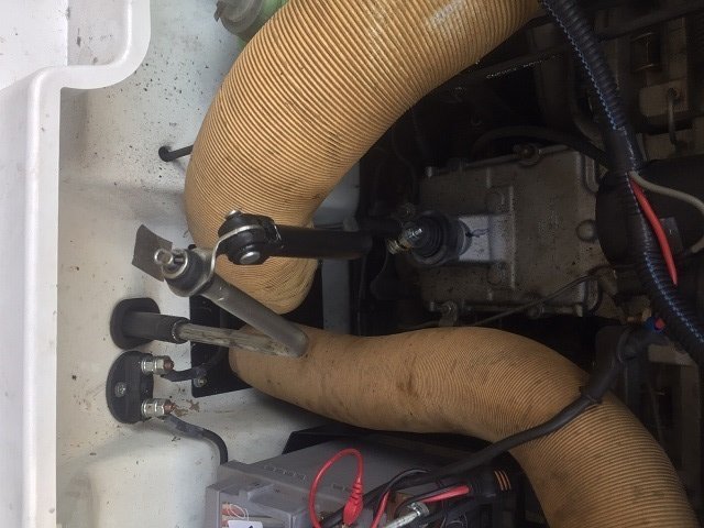

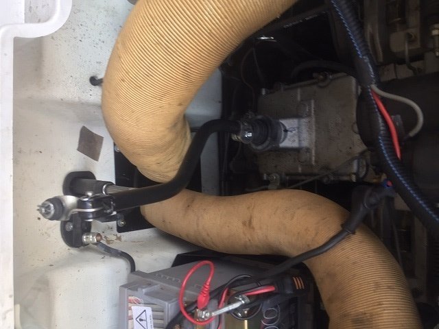

J'ai bidouillé comme ce que j'ai compris de ton explication de chape et de levier. Ayééé, ça va mieux! 8-)
Alors photos au point mort de avant et après.....ou plutôt l'inverse :mrgreen:
ps: notons le gar qui se prends le choux et commence à faire des repaires au feutre!
Merci beaucoup pour votre aide...;)
aprés
aprés
avant
avant
Re: premiére et marche arriére qui broutent "RESOLU!"
La photo du haut montre la bonne position. ;)
C'est pour ca que la légende c'est après. :mrgreen: :mrgreen: :mrgreen:
