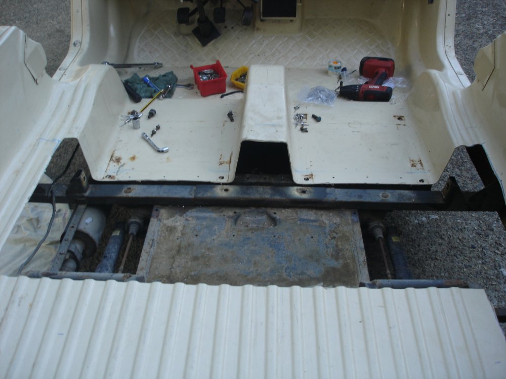

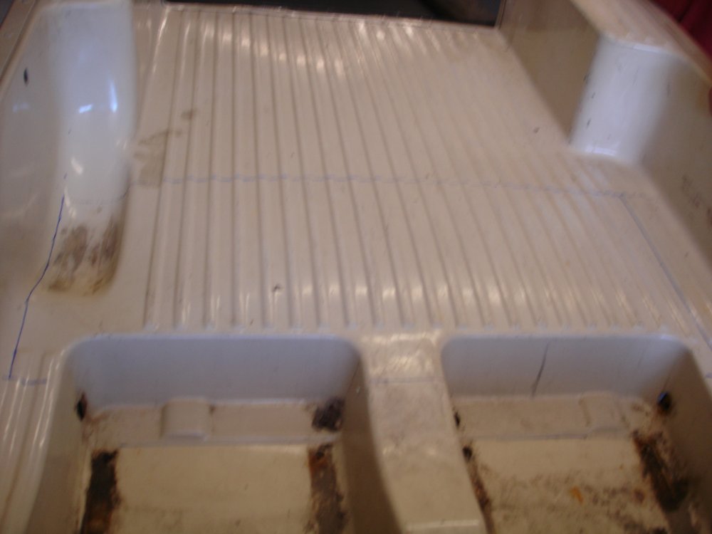

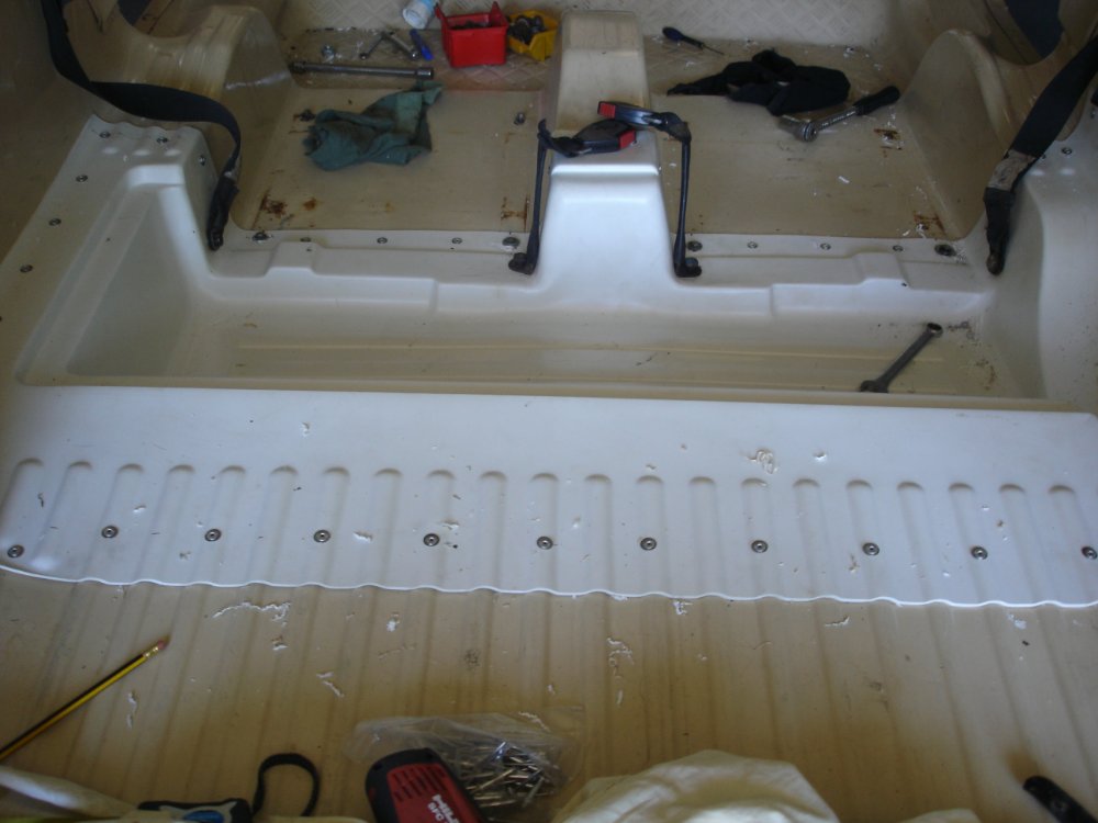

J avais installé un kit il y a 3 ans
Aucun soucis sauf j ai du coupé des traverses sur le cadre qui avait été bricolé par un ancien proprietaire à l arrache
Si je retrouve les photos je te préviens
gibaudan
Messages : 351
Re: Kit "4 places"
Message par gibaudan »
mehari 003.JPG (69.16 Kio) Vu 1600 fois
mehari 004.JPG (111.98 Kio) Vu 1600 fois
mehari 007.JPG (90.94 Kio) Vu 1600 fois

Bonjour gibaudan,
Merci pour ta réponse et tes photos.
Re: Kit "4 places"
@ gibaudan
J'ai remis tes photos dans l'ordre
Traçage
Découpage
Pause et Résultat

Juste une chose que j ai oublié de précisé pose de rivets qui s ouvrent en étoile je connais pas le nom exact
On en trouve des boites sur internet beaucoup moins cher que chez les spécialistes Mehari
