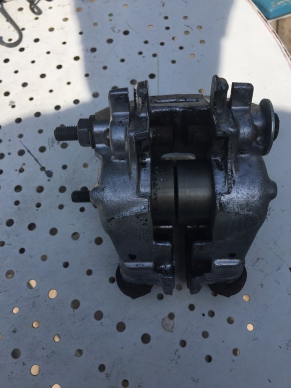

j ai recuperé des étriers de freins Impossible de sortir les pistons à l air comprimé
j ai fait avec une pompe a graisse donc ils sont sortis pas entierement mais le probleme ils se touchent
Une solution risquée
Je tarraude le demi etrier au niveau du passage de l huile et je mets un bouchon et je pousse a la pompe a graisse à faire sur les 4
Donnez moi votre avis

Grace à l avis d un ami j ai reussi
J ai mis un bout de joint souple plein avec un serre joint devant l interconnexion et un coup de pompe à joint et les pistons sont sortis
