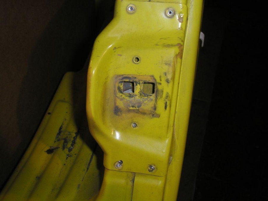

Le support de gâche prend le panneau latéral et la bassine en sandwich. :wink:
Re: Montage Support de Gaches Sur Bassine
Voila comment c'est chez moi...

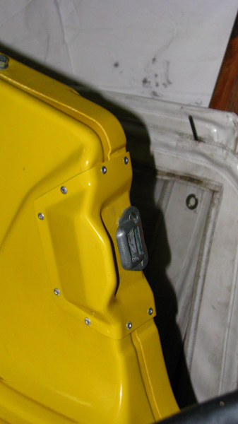

Sur la mienne:

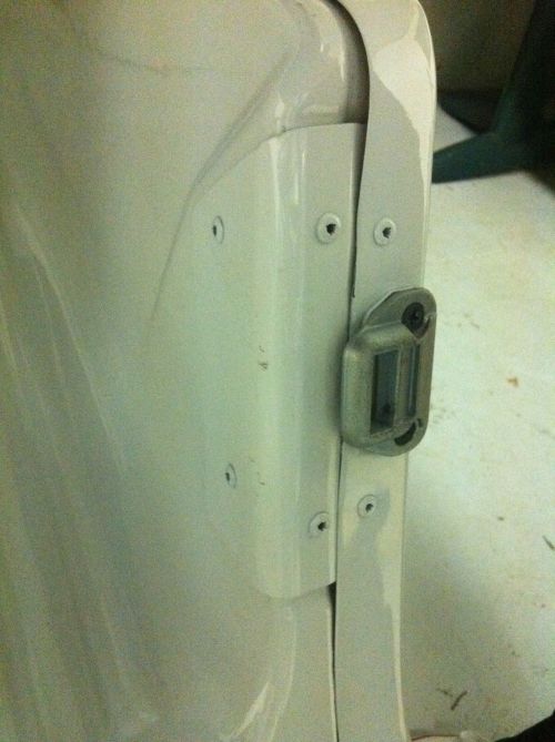

Message par Imago69 »
Idem pour la mienne, voici la situation au moment du démontage

OK Merci mais donc elle vien se mettre au dessus du panneau latéral et de la bassine et en faite les serre. mais sur votre photo il y a une piece ou pas entre le tout, pour fixer apres la platine de serrure ???
En général, on met des cales, par exemple :
http://www.mehariclub.com/cale-gache-se ... 32305.html
La gâche est maintenue par une plaque qui se trouve sous l'ABS. :wink:

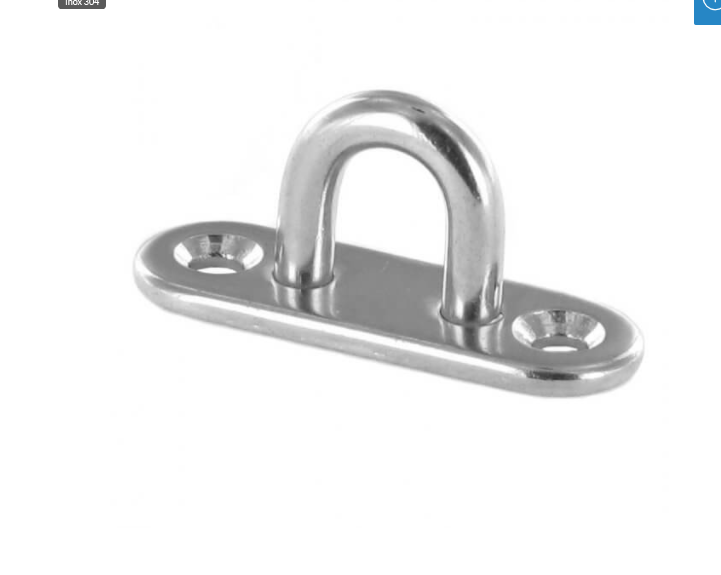

Quand j'ai voulu mettre des chaines pour rouler portes déposées et remplacer mes gâches par des pontets j'ai trouvé curieux qu'elles soient rivetées directe sur l'ABS.
Tout comme mes charnières de portes posées sans plaques elles aussi :shock:
Pour les charnières de porte j'ai posé les plaques d'origine.
Pour les gâches je me suis fabriqué des plaques filetées pour remplacer les rivets par des vis en ignorant l'existence des plaques d'origine.
Je les ai collé au Sika Flex comme ça je peux permuter gâches et pontets à ma guise.
