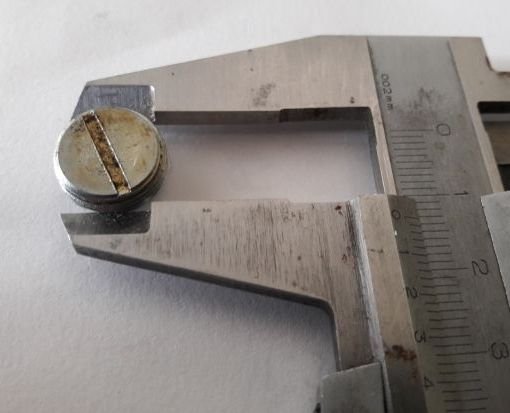

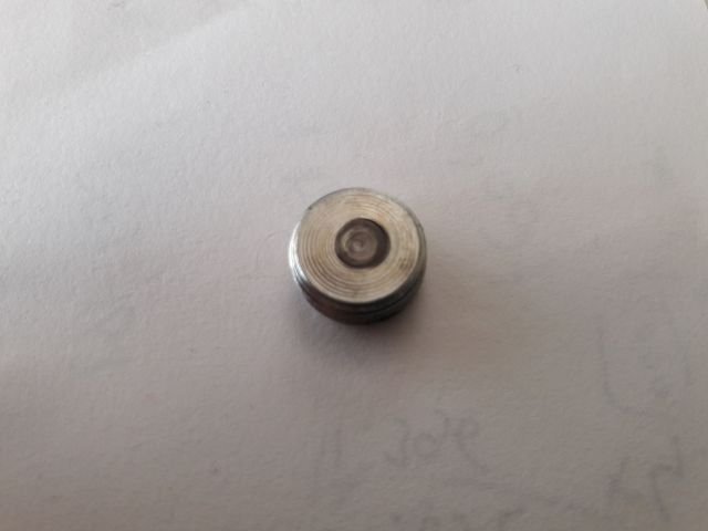

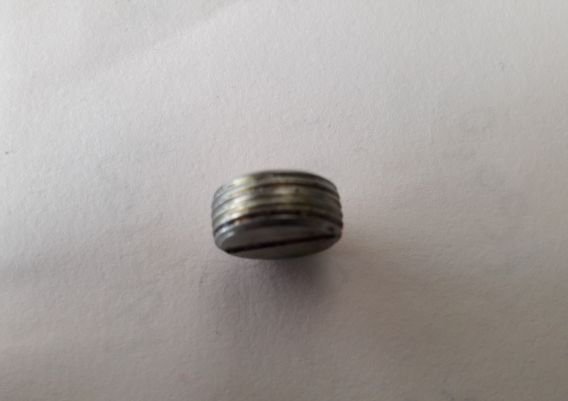

Le WE dernier première sortie de la saison avec Mémé et ce matin en faisant un petit contrôle de routine j'ai trouvé cette pièce sur le plancher avant :
Selon vous d'où peut elle bien venir ?

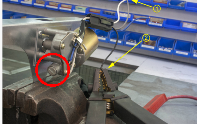

Et en visualisant une photo du moteur j'ai trouvé ça :
Elle se replace facilement cette vis ?
Et quel est son utilité ?

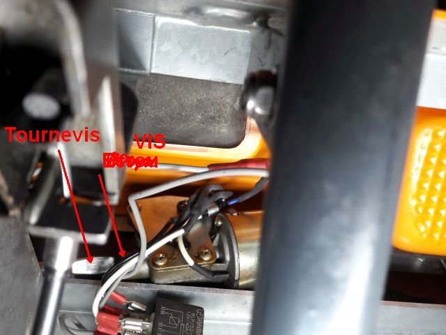

Bon avec un peu d'acrobatie j'ai réussi à replacer la vis.
En contrôlant le bon fonctionnement des commandes électrique et des essuis glace je crois deviner qu'il règle leur vitesse.
Comme je l'ai vissé à fond mes essuis glace sont beaucoup plus lents que précédemment.
Comment cette vis fait elle pour ne pas se débiner quant elle est serrée à mi course dans un Méhari qui vibre de partout ? :shock:
