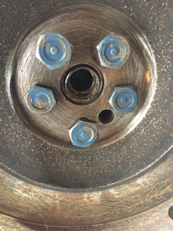

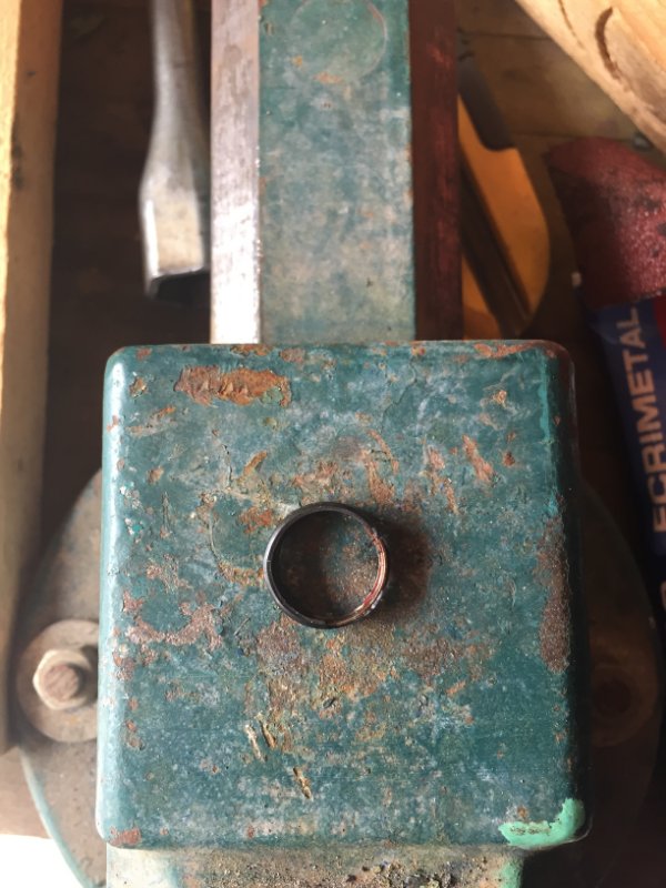

Bonjour à Tous
Comment s appelle le joint de la bague en bronze du villebrequin
Il n est pas dans la pochette de joint
Pouvez vous me renseigner

Bonjour ,
Joint SPI de 12x18x3 avant 1972 et 12x18x4 après 1972 . En vente chez tous les marchands de roulements .
