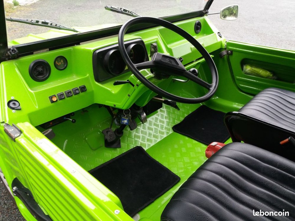

J'ai sur ma nouvelle méhari une pompe de lave glace électrique.
Cependant j'ai 2 fils sous le tableau de bord torsadés et non branché.
Et comme vous pouvez voir sur ma photo ce curieux bouton poussoir carré tout à gauche de couleur sur fond jaune qui n'est pas relié électriquement.
Je dis tout çà car je n'arrive pas à déclencher ce lave glace et ne trouve pas de bouton pour l'actionner à part celui dont je vous parle qui pourrait être celui qui déclenche ce lave glace. Mais je n'ai rien encore branché.
Comment est branché le votre?
D'ailleurs ce bouton comporte au dos 4 fiches.

Ici le poussoir pour lave-glace a été remplacé par un interrupteur de warning, ce qui est étrange car il reste le bouchon inerte qui était prévu à cet effet. Le jaune est le feu arrière anti brouillard.

Normalement le bouton L.G. n'a que 2 plots :?

le bouton lave glace n'a que 2 fiches.
tu as 2 fils qui se promènent.
sur ces 2 fils contrôler si le + Après Contact contact arrive. L'autre fil devrait être celui qui va au L Glace.
Tu connectes ces 2 fils et tu verras si la pompe est alimentée.
Tu trouves un bouton 2 fiches ou plus , du moment que tu branches le + sur une fiche et que tu trouves la sortie sur une autre fiche bouton enclenché.Un bouton qui fait juste "poussoir".

Non l'anti brouillard n'est pas relié et de plus elle ne vient pas de Belgique.
Je pense que ce bouton et juste là pour remplacer le lave glace sauf que ce bouton n'est pas un poussoir mais il a un cran de blocage ,comme le bouton essuie glace.
Je vais donc testé ces 2 fils qui sont en attente comme le président MCDF m'a indiqué.
Par contre la pompe fonctionne je l'ai relié direct a la batterie et l'eau sort par les buses de pare brise.2 fils sont relié à cette pompe, mais il ne sont pas de la même couleur de ceux qui sont en attente sous le tableau de bord.
