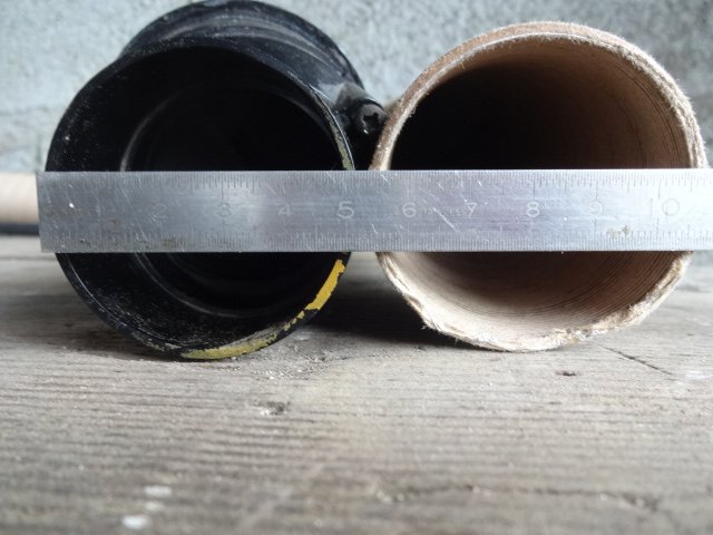

Bonjour a tous ,
J'ai une question concernant l'aerateur d'air , le tuyau qui va avec rentre dedans ou est à l'exerieur ?
Car j'ai achete un kit chauffage et j'ai recu avec un tuyau de 55mm alors que le diametre de l'aerateur est 54mm et donc impossible de le passer ?
Si vous avez une photo du montage , je suis preneur.
Merci de votre retour

Salut, je vois que personne n'a répondu....As tu trouvé la réponse stp?
Re: Aerateur Ancien modele 1976
à l'origine, le tuyau est à l'intérieur de l'aérateur...
mais beaucoup ne remontent pas ces tuyaux , car en fait... c'est inutile !

president MCDF a écrit : mer. 19 mai 2021 23:02 à l'origine, le tuyau est à l'intérieur de l'aérateur...
+ 1
-C'est tellement inutile que sur les versions espagnoles ils ont été totalement supprimés !

A l époque où je roulai tous les jours de l'année en mehari, j'avais amélioré le chauffage, en rapportant deux tubes métalliques, sur les échangeurs de chauffage, sur lesquels je branchai les deux conduite souple qui vont aux aerateurs.
Ceux ci me servaient donc de bouches de desembuages pour les deux hauts de portes
Très pratiques pour l hiver en montagne :idea:

Est-ce vraiment à ce point inutile ? Pour le moment je n'ai pas les tuyaux en place, mais en demi-saison avec des températures changeantes, j'avais pensé que ça pouvait éviter d'avoir soit chaud tout fermé, soit froid avec les haut de portes ôtés.
Avec les tuyaux en place, j'avais pensé mettre des écopes derrière la calandre (type bouteilles de lait coupées en deux) pour améliorer l'entrée de l'air.
Sinon pour le moment je retire les bâches arrière pour éviter la chaleur sans souffrir trop du froid...
Loïc
pour avoir de l'air, les ouvertures dans les hauts de porte (pour régler les rétros) sont bien utile aussi, à condition de ne pas avoir des fenêtres adaptables qui n'en possèdent pas .
