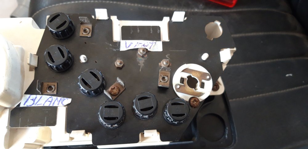

Juste une petite question, je suis en train de remonter mon tableau de bord ( bloc compteur ) et j'ai perdu les photos du branchement de quelques fils.
Je vous joins une photo cela aidera les connaisseurs pour me dire quels fils vont sur les broches.

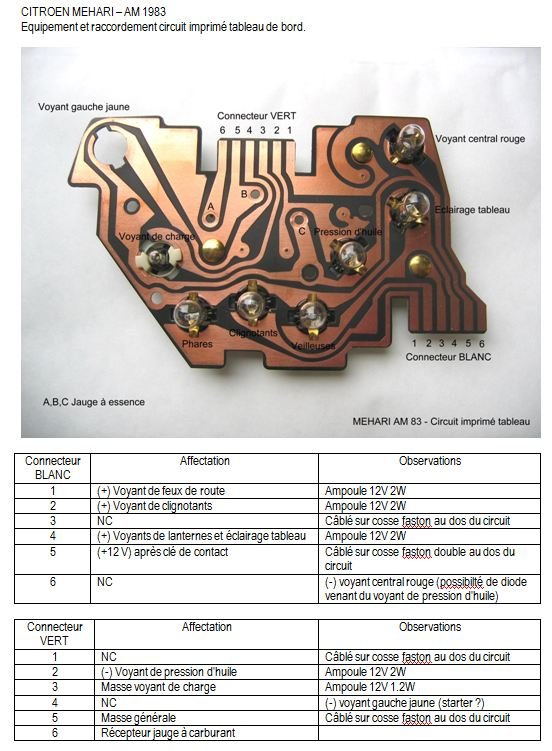

Si ca peut t'aider

Les deux connecteurs en bloc sont différents donc impossible de se tromper. Tout fonctionne avec ces seuls connections, les fils individuels sont pour des accessoires, par exemple la lampe intérieure située sous le cendrier pour les Mehari Belges... (uniquement des masses et un + 12 volts).
