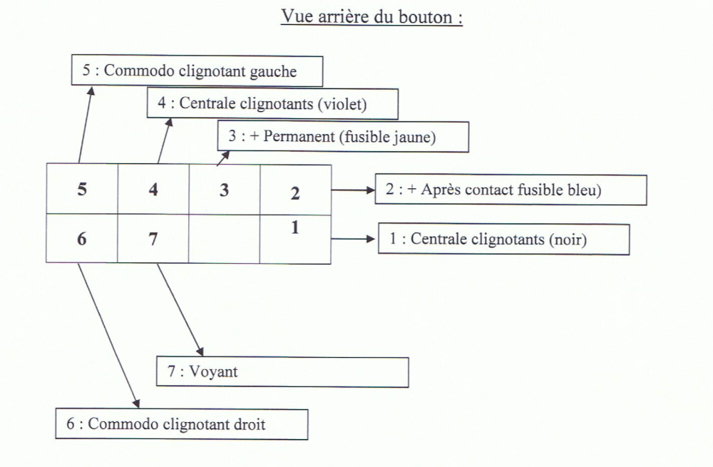

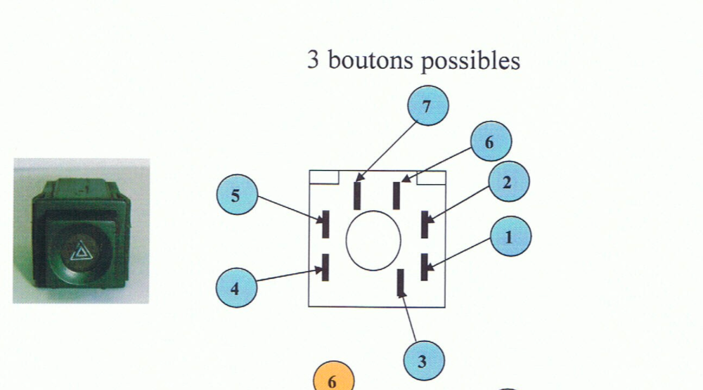

Merci oli1325 pour le schéma, mais mon bouton a des chiffres de 1 à 7, et le connecteur femelle a 7 fils.. Les 2 jaunes avec bague verte et bleue sont les clignotants G et D, il y a en fait 2 fils avec bague blanche, 1 noir, 1 violet et 1 marron. Je suppose qu'il y a un + permanent (le marron? mon testeur n'a plus de pile), voilà mes schémas que j'ai réussi à trouver, mais les couleurs ne correspondent pas, je ne sais pas comment les départager...
Le mien a 7 fils : 1 vert, 1 bleu, 1 marron , 1 violet, 2 blancs et 1 noir.. Reste à savoir à quoi correspondent les 2 blancs, violet, marron, noir..

Sur les 7 fils qui arrivent à mon bouton, il y a 3 fils qui délivrent du 12V permanent (1 noir et 2 noirs avec bague blanche)+ 1 plus après contact (bague violette). Les 2 jaunes bague bleue et verte sont les clignotants. Le marron serait pour le voyant (?), donc les 2 fils de la centrale clignotante sont en +12V permanent?? :shock:
Quand je débranche les fils de la centrale, un des noir bague blanche ne fournit plus de 12v,.
Les couleurs qui arrivent au bouton ne correpondent pas aux couleurs de la centrale sinon ce serait trop facile :evil: ..
Il ne me reste donc que 2 fils dont je ne suis pas sur de la fonction: le marron et le 2è noir bague blanche.

Problème résolu en partie grâce au message de LucLaurent: mon bouton warning était alimenté avec un + après contact alors que mes clignotants fonctionnent sans contact... ce + après contact était en fait prévu pour le test de liquide de frein qui du coup fonctionne aussi.
J’ai tout récupéré et mon bouton warning fonctionne avec 6 fils.
