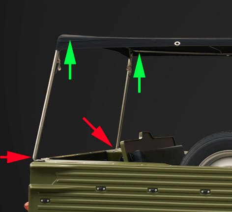

Mon Espagnol de 1984 avait également les armature de bâches incliné vers l'arrière. Pour le remplacer par un Inox NM armature du MCDA, J'ai scié (coupeé?) les tuyaux à l'arrière quelque cm (vert) et plié le cadre arrière vers l'avant.(rouge) Ensuite, la bâche courte s'adapte à nouveau :-)
Verdecksgestänge c M 750_4160.jpg (43.23 Kio) Vu 1067 fois
