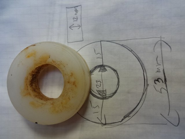

Je suis à la recherche des cales situées entre le support de siège et la bassine .
Ou-puis je en trouver ?
Merci de votre retour
cale support siege bassine.JPG (82.72 Kio) Vu 2333 fois

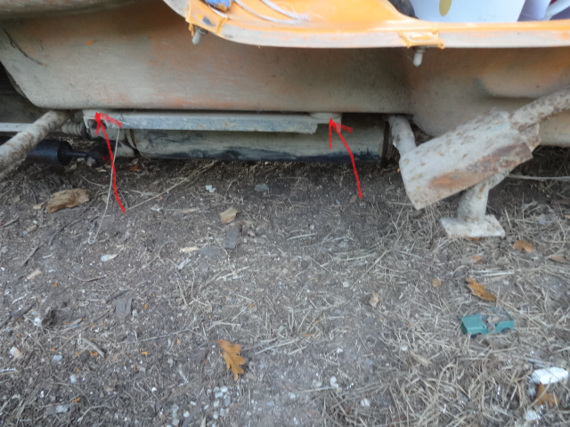

Bonsoir , avant demontage j'ai pris une photo et il y a bien des cales ?

Je pense que ces rondelles étaient une "création artistique" du précédent propriétaire. Mais, pour moi, très mal placées. Elles empèchent le support de siège de coller parfaitement à la bassine, en limitant la surface de contact seulement à la surface des rondelles. Donc risque de fendillement ou de rupture de la bassine.

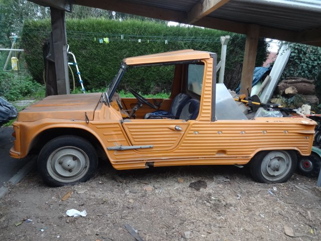

La mehari est un ancien modèle de 1976 la voici avant demontage
Cordialement

-Je n'en ai jamais vues et la répartition de la zone de contact bassine- support sièges est indispensable sinon risque de casse !

Bonjour et merci pour vos reponses , le montage de la carrosserie a été realise par voir photo
Mais je pense que vous avez raison sur les contacts de la bassine et des sieges .

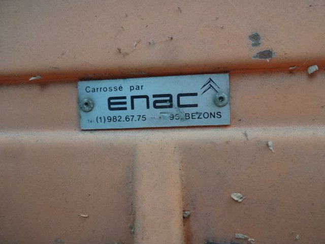

Il reste quoi en " ENAC " sur mémé ?
- Les charnières de porte

La bassine doit poser sur le cadre

Je viens de mesurer le cadre support de siège et il fait 20 ce qui explique les 12 mm des cales .
Pouvez-vous me confirmer que le support fait bien 30 ?

Tes charnières de portillons m'intéressent ! C'est la dernière pièce manquante à mon puzzle de hard-top ENAC. Donc si d'aventure tu veux t'en débarrasser... :mrgreen:
