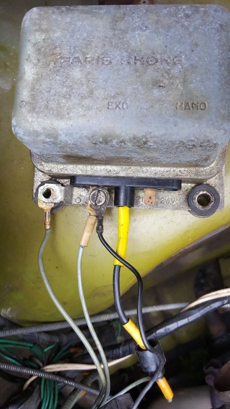

Re: Régulateur 24V
C'est pas forcement le régulateur :?:
Déjà bien verifier la connexion de la masse (sur ta photo le fil de droite est pas correctement connecté)
Manque aussi le 24V à gauche (peut etre pour la photo)
C'est pas un ampèremètre mais un voltmètre, c'est peut être lui qui est HS ?
As tu vérifier l'alternateur en excitation direct :?:

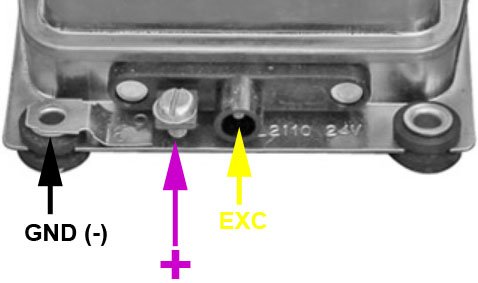

Web_Master_MCDF a écrit : dim. 14 févr. 2021 19:35 Manque aussi le 24V à gauche (peut etre pour la photo)
Je doute que ce soit utilisé.Le "24V" n'est qu'une partie du type d'impression, par ex. 2110 24V. Autant que je me souvienne: le régulateur n'utilise que Ground (-) et + (au milieu) et EXC (en jaune) sur l'image montrée. Et oui, le câble GND doit être fixé pour un fonctionnement correct.
Je crois que c'est correct:
24V Regler.jpg (33.6 Kio) Vu 2185 fois
GUILLAUME H
Messages : 6
Enregistré le : mar. 26 avr. 2005 23:18
Localisation : Morbihan
Re: Régulateur 24V
Message par GUILLAUME H »
Merci à tous de ces échanges instructifs,
Je vais donc m'intéresser à cette mise à la masse (GND) si j'ai bien compris ?
Il est vrai que le plastique n'est pas vraiment conducteur. ;)
Ça ne va pas être immédiat, mais je vois tiendrai au courant ( continu)
Comme j'ai plusieurs régulateurs, je vais en parallèle voir s'il est possible de les restaurer pour en avoir d'avance.
Cordialement
Guillaume_BZH

Comme l'a bien dit le webmaster, ce n'est pas toujours le regulateur: mieux vaut tout vérifier, y compris EXC
1) Nettoyez tous les contacts, vissez le câble sur regulateur GND (-) et voiture GND (-).
2) Vérifiez d'abord (avec la machine en marche) s'il y a une tension à la prise du alternateur avec le câble jaune (= EXC). L'alternateur ne peut pas fonctionner sans courant d'excitation.
3) Si le courant d'excitation est disponible, regardez les charbons de l'alternateur comme point suivant.
4) Si les charbons sont encore bons, vous testez si le défaut est peut-être dans le regulateur: Branchez un câble du pôle positif de votre batterie à la prise EXC d´alternateur pendant une tres courte période . Si la tension augmente désormais avec la vitesse du moteur (bien au-dessus de 28 volts), vous savez que l'alternateur fonctionne. Sinon, le défaut est dans le regulateur ou dans son câblage.
