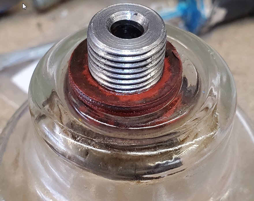

Bonjour ,j'avais un souci de pédale de frein qui s’enfonçait avec le temps ( en 5 min !!!! ) , j'ai commandé un nouveau maitre cylindre .

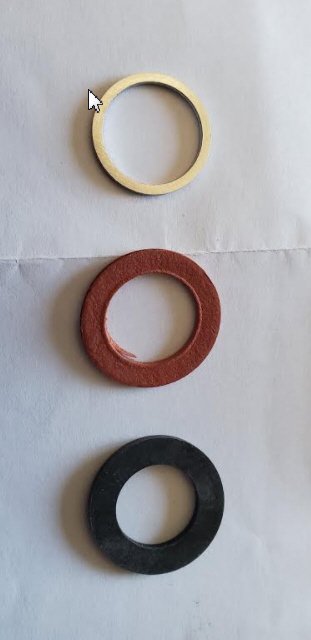

puis quand je l'ai démonté ,je me suis aperçu que les joints du bocal en verre etaient poreux . quels joints remettre ????
j'en ai trois type sous la main .) l'origine c'etait des rouges !!
3 types de joints , alu pour hydraulique , plastique , et papier
sinon je passerais commande chez MCC

Salut Zarkus, le problème est que vous ne pouvez pas dire par une photo si un caoutchouc est résistant au liquide de frein (DOT). Pour mon sentiment, tout caoutchouc résistant à l'alcool fera l'affaire, mais il faut le préciser.
Re: Fuite au bocal liquide de frein
Le cuir ne risque pas de gonfler et se désagréger :roll:

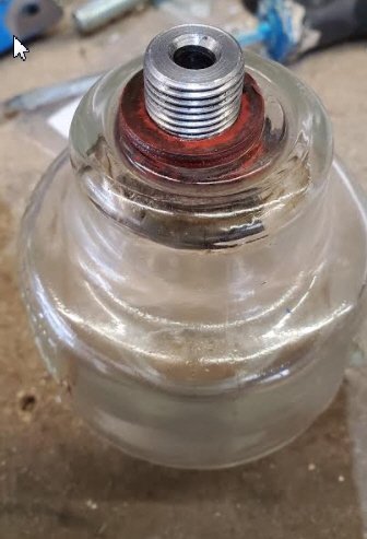

apres avoir essayer ,j'ai peur que ca fuit ,j'ai donc pris la solution de securité et mis ce type de bocal .
je revendrais celui en verre .
avec un bon joint cuivre ,aucun risque de fuite .
encore quelques bricole et ma restauration sera fini
merci

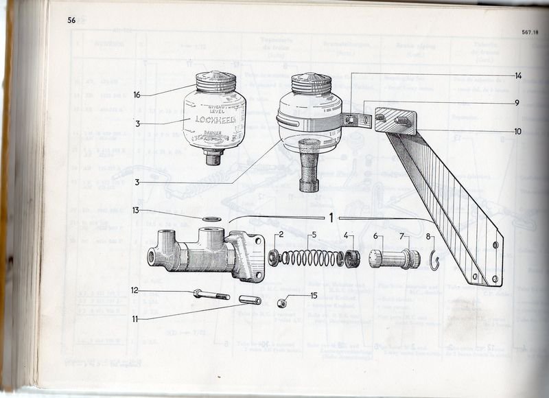

Si c'est un bocal en verre comme le croquis, on peut mettre une tétine en caoutchouc 8-)
