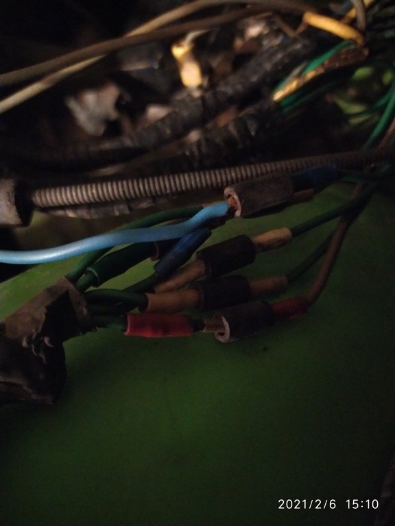

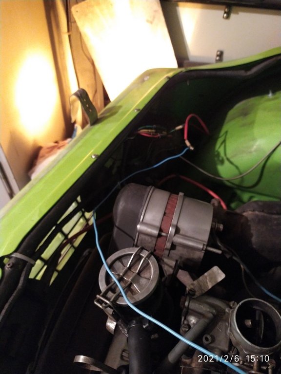

C'est bon j'ai localisé le fil qui part au clignotant arrière sur faisceau arrière. Et ça marche, je soignerai tout ça demain, .
voici deux clichés désolé,;;;;;; je n'arrive pas a insérer les images....
Merci encore pour ce dépannage à distance.

Bien sur le fil a été changé en multibrins avec un cheminement qui suit le faisceau principal.
pontage (Copier).jpg (53.62 Kio) Vu 1598 fois
Re: Clignotant avant droit ne fonctionne pas
Voila c'est OK pour les photos :D
Par contre soigne tes connexions :mrgreen:
