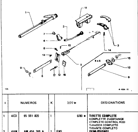

Reprise du montage, la biellette de frein à main est de bonne longueur, en fait c'est la tirette qui est probablement trop longue.
La mienne fait env 490mm ce qui ne fonctionne pas du tout, après plusieurs réglages des excentriques et des câbles dans les règles, la tirette sort du support de levier de frein à main lorsque je le serre à fond...
Pour un serrage optimisé il faudrait que soit je réduise la biellette soit réduire la tirette. Pour la tirette c'est la distance entre la fixation de la biellette et la came qui doit être plus courte.
Je vais donc commander une tirette de 440mm et la je pense que ça va aller!
Est-ce que quelqu'un pourrait me rassurer pour en me dsant quelle est la partie qui diffère entre les tirettes de 440mm et 490mm ? Qu'est-ce qui est plus court ? la partie entre la fixation de la biellette et la came ou la distance entre la came et le bouton ?
Il y a un sujet sur ce post qui en parle (http://www.mehariclubdefrance.com/phpBB ... b4d3b607f6), mais qui peu porter à confusion entre les longueurs. D'ailleurs les longueurs des deux marchants du sud sont pas les mêmes: 440 pour l'un et 490 pour l'autre !!! Il y a t'il eu des tailles différentes selon les années ?

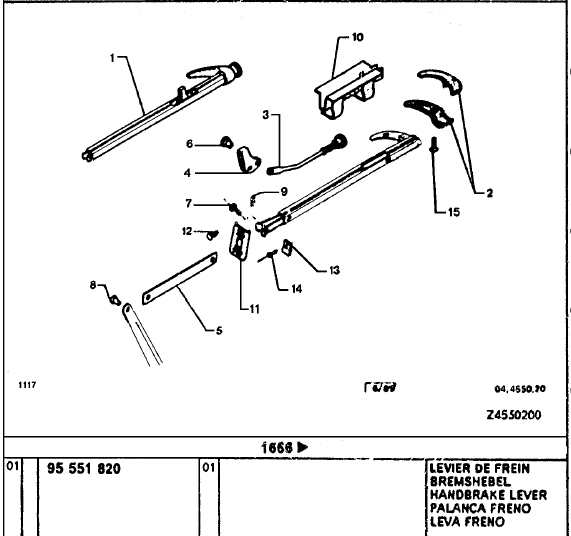

Mais il y a tout de même quelque chose qui me chagrine, quel est la longueur de cette fameuse tirette pour une méhari ??
car selon la liste des pièces pour 2Cv ou pour méhari, c'est le même code! Donc il ne pourrait pas y avoir deux longueur selon le type de voiture ...
