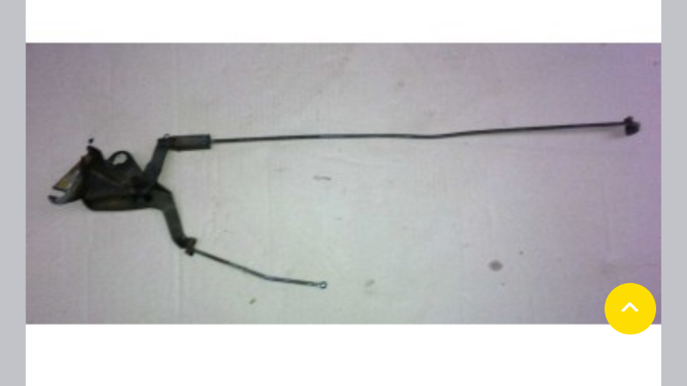

Si quelqu’un a ce système d’inverseur pour ancienne pédale / carbu double corps .je suis à la recherche de la dimension de la petite tige qui va du mécanisme A la pédale car j’ai égaré la mienne

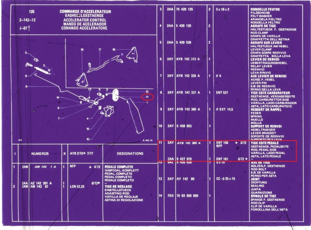

C’est pas d’origine... mais ça doit être un truc de dyane, entraxe précisé ici :
http://www.ckc.dk/cgi/vf?fr?MIC000125?2-142-12-1
renvoi accelerateur dyane.jpg (149.82 Kio) Vu 2383 fois
regarde bien la doc que t as fait passè Magicmehari : entraxe 156mm jusqu en juin 72
"" 161mm depuis juin 72
plus , ce que t'as precisè Papycitron16 , tu doit t'y retrouver ! :)

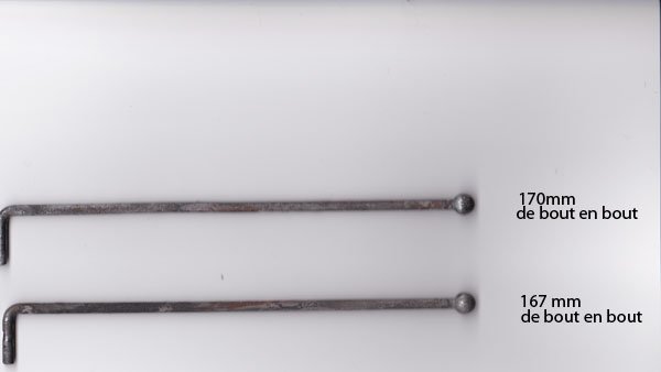

levier inverseur.jpg (28.87 Kio) Vu 2357 fois
C'est compréhensible ?? ;)
Amicalement ,
PapyCit

Papycitron16 a écrit : mar. 24 nov. 2020 10:24 Bonjour ,
Amicalement ,
PapyCit
bravo et merci !!!

PROTOS 43 a écrit : mar. 24 nov. 2020 07:18 renvoi accelerateur dyane.jpgregarde bien la doc que t as fait passè Magicmehari : entraxe 156mm jusqu en juin 72
merci
