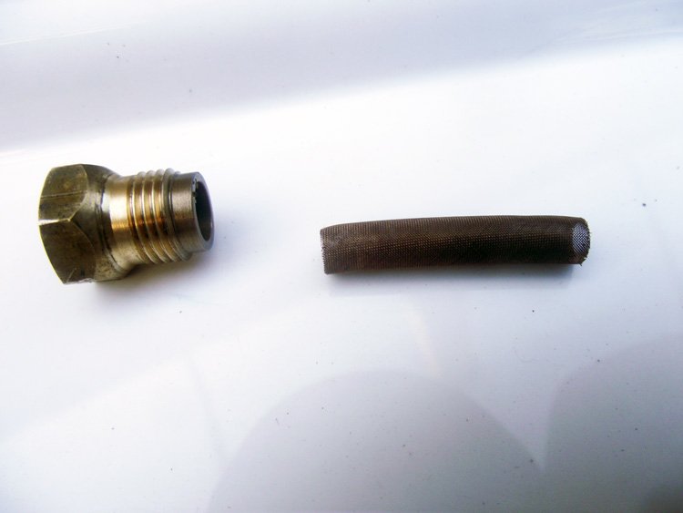

si tu l'as demonté, tu pourrais me mettre une photo que je vois comment est celui d'origine ??? car le miens c'est sur qu'il n'est pas d'origine !!!
Re: mémère a toussé
Comme tu l'as demandé voici la photo du filtre sur le capot de Mémé .

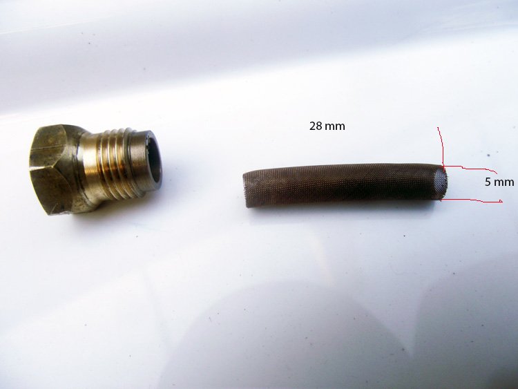

super merci pierre , je vais me trouver du grillage fin en inox et faire un rouleau ...si il est toujours demonté tu peux me dire le diametre et la longueur stp ?
Re: mémère a toussé
je le démonterai demain et te donnerai les dimensions il est en cuivre
Re: mémère a toussé
Comme promis :
