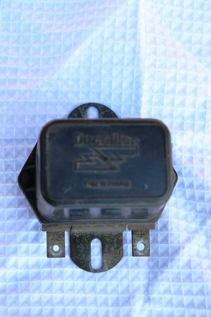

Quand on ouvre le capot on voit une petite boite noire avec 2 fils (+ qui vient du neiman après contact et Exitation qui va vers la borne de même nom de l'Alternateur) et un très important la masse.
Son boulot. Faire travailler l'alternateur pour recharger la batterie et donc ne pas tomber en panne au bord de la route

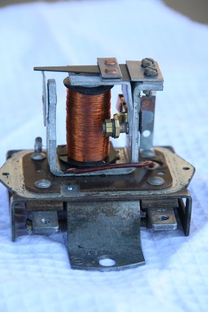

Allez, on ouvre. Pas grand chose non?
En fait, c'est un bête relais, mais que l'on va utiliser à l'envers, c'est à dire au repos.

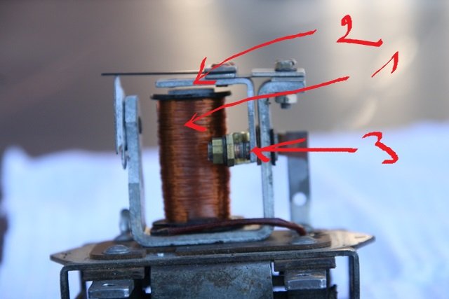

Il y a 3 principaux élements.
en 1 la bobine du régulateur/relais. C'est un enroulement de fil fin. Quand il est traversé par un courant, il crée une force magnétique donc devient un aimant qui va attirer 2
en 2 c'est ce qu'on appelle la palette. La bobine est traversée par le courant, donc force électromagnétique/aimant elle attire la palette en fer. Pourquoi?

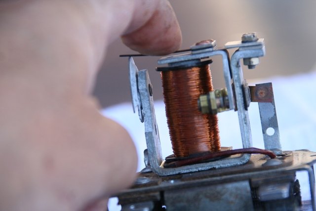

Regardez 3. C'est un contact de repos/travail. Quand le régulateur/relais est au repos, le contact est collé au repos, l'électricité passe à travers et va alimenter l'Alternateur. Quand le courant qui traverse la bobine devient plus fort, la palette est attirée, elle appuye sur le contact et coupe celui ci.
Voila, avec mon doigt j'appuie sur la palette comme si elle était attirée par la bobine et le contact repos est coupé. C'est difficilement visible, mais vous pouvez me croire.

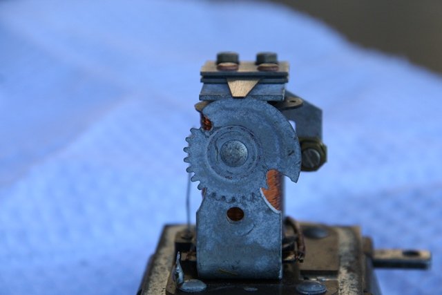

Regardez bien il y a une petite came de réglage de la dureté de la palette. En tournant dans un sens ou dans un autre, soit je vais rendre la palette plus souple, donc facile à coller, le régulateur arrêtra de charger l'Alternateur avant . Dans l'autre sens, la palette sera plus dure à coller. Le contact sera coupé après, donc la tension générée sera supérieure.
