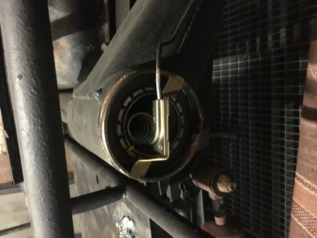

Celui en place au bout du bras il y a un support qui bloque le tuyau de frein et rien sur celui d’azur

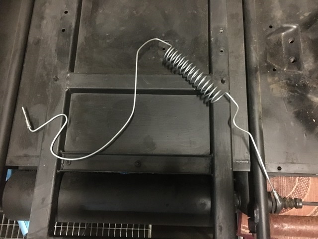

Celui d’azur
Celui d’azur

Tu ne peux pas récupérer cette plaque sur l'ancien? :?

C’est sertit et le tuyau n’a pas du tout la même forme donc impossible de le mettre en place

Re: Histoire de frein
Je suis d'accord avec sergiodu78.
Ce qui t'a été livré ne correspond pas à ceux qui existent, et que j'ai déjà monté. Commandé à K6.
Ces tuyaux sont bloqués par l'arrêt en fer du coté articulation du bras, et de l'autre par un tampon percé en caoutchouc dans le trou qui est percé dans la traverse arrière pour rejoindre le répartiteur.
Si le tuyau n'est pas fixé convenablement, il va taper sur l'intérieur de la traverse, s'abimer et éventuellement se percer. Tu vois les conséquences.
Donc retour pour échange immédiat.

Une petite suite j’ai contacté azur qui me disent qu’ils ont été modifié pour un montage sans cales c’est pour cela qu’il y a des déport à en autre endroit
Je viens de les posé et effectivement ça passe sans problème
