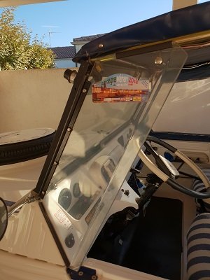

Est-ce que quelqu’un a déjà imaginé un bricolage pour stabiliser le parebrise si l’armature de la bâche et les montants latéraux sont enlevés?
Sur la mienne, le parebrise penche trop en arrière s’il n’est pas supporté 😀

Tu fais des déflecteurs que tu prends comme le haut de porte dans la glissière, en appui sur le coté du tableau de bord et tenu par la petite patte.

Merci pour l'idée. Tu l'as par hasard fait et est-ce que tu as une photo de la construction?

Tu fixes ton déflecteur avec les mêmes pattes que le haut de porte et le tour est joué.

Ok, je vois le principe :-)
