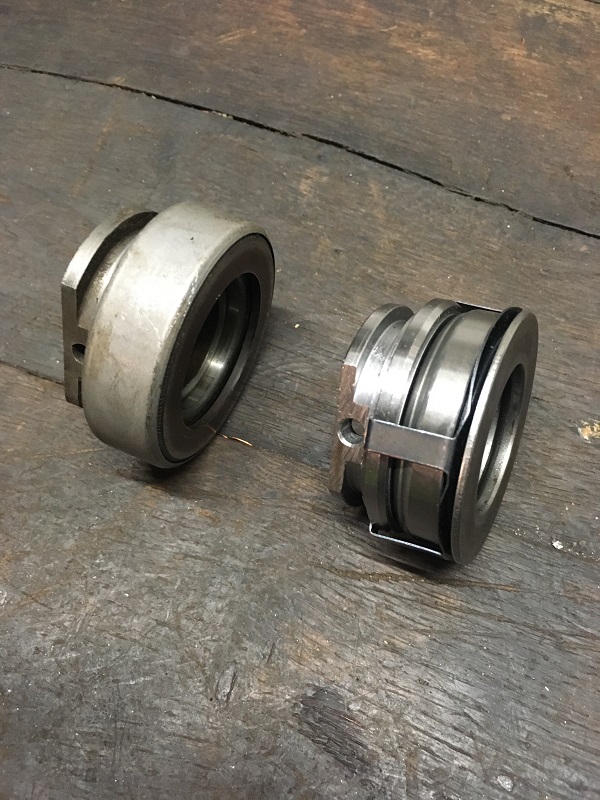

As tu remarqué quelque chose, d'où pouvait provenir le problème :roll:
Re: Quel embrayage choisir ?
Salut.
Butée mal mise?
Cas qui m’est arrivé une fois... une petite rondelle venue de nulle part s’était retrouvée entre le disque et le volant moteur, même débrayé l’entraînement persistait.
Autre cas qui arrive parfois... l’arbre d’entrée de BV qui se fait entraîner par le roulement (naze) au centre du volant moteur ou la bague (montage plus récent) peut-être si vraiment crasseux.

Oui moi aussi je soupçonne la butée, mais sans certitude, cela me faisait trop suer (pour rester correct) pour chercher à comprendre. Elle coulisse mal et bloque quand je la présente sur l'arbre d'une autre BV. Elle est marquée par la fourchette après seulement 5/6 essais (au début je me disait que c’était juste le réglage du câble à reprendre). J'ai contrôlé les cotes du disque et du mécanisme, je ne vois rien qui cloche.
Déjà rien qu'à sa tête j’avais hésité à remonter l'ancienne au premier coup mais kit complet, tout changer à neuf, tranquille pour 10 ans, etc... je l'ai finalement montée. (les deux sur la photo)

Leroidec a écrit :Bonjour,
la butée de droite est adaptable, ce n'est pas une fabrication comme l'origine... :shock:
