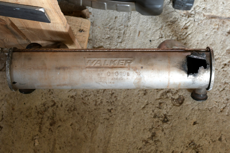

Salut à tous,
Je ne sais pas si ce genre de mésaventure vous est déjà arrivée:
En essayant de remettre en route la Méhari, j'ai explosé mon pot sous la boite (la bête à corne) :evil: .
C'était cet hiver, il faisait froid... :(
En insistant un peu une détonation (un peu comme un coup de fusil), et là la batterie était trop faible donc j'ai dû arrêté.(j'étais gelé!)
Je m'y suis remis la semaine dernière vu que le températures sont en hausse, et là j'ai decouvert mon pot dans cet état là:
ça vous est déjà arrivé? :mrgreen:
Re: Pot sous boite...explosé!!!
Peut etre (surement) le condensateur !!!
Demande a PHL91 et ses dames ....
je pense plus pot fatigué !
et quand tu as voulu démarrer ! un peu de vapeur d'essence parti dans l'échappement et au demarrage çà fait boum !!
Message par FAB25 »
Web_Master_MCDF a écrit :Peut etre (surement) le condensateur !!!
J'ai un allumage éléctronique... :?
Je pense plus comme Jérôme, des vapeurs à l'échappement...
J'avais inspecté les dessous de mémé ( :lol: ) cet automne...
Le pot n'indiquait pas de signes de faiblesses... :|
Bonjour, même marque de pot, même chose il y a deux ans en sortant du CT; j'ai mis un pansement et ça tient toujours.
Message par Papycitron16 »
Bonjour ,
J' ai eu ce phénomène sur une flat twin BMW . Insistance sur le démarreur > vapeurs d' essence non brulées s' accumulant dans le pot > allumage et les vapeurs d' essence s' enflamment et Boum .....Pour moi le pot était en forme de tromblon très évasé .! Décoratif certes mais peu fonctionnel :D
Amicalement ,
PapyCit
Ton pot était bouffé de l'intérieur par la condensation, ce qui ne se voit pas forcément de l'extérieur...
Et les vapeurs d'essence non brûlées qui détonnent expliquent très bien que le pot se soit ouvert à un endroit déjà affaibli. :|
Certains préconisent de faire un petit trou sous le pot pour évacuer cette condensation.
Y a-t-il un endroit spécifique pour percer ce trou? :?
Au point le + bas :twisted:
Message par FAB25 »
Méhari a écrit :Ton pot était bouffé de l'intérieur par la condensation, ce qui ne se voit pas forcément de l'extérieur...
C'est pour ça que je remonte un neuf.
Si il et affaibli à cet endroit, le reste ne doit pas être mieux... :|
Le pansement tient depuis deux ans, mais le neuf est prêt.............
+1 on voit le travail de sape qu'avait accomplit la rouille.
