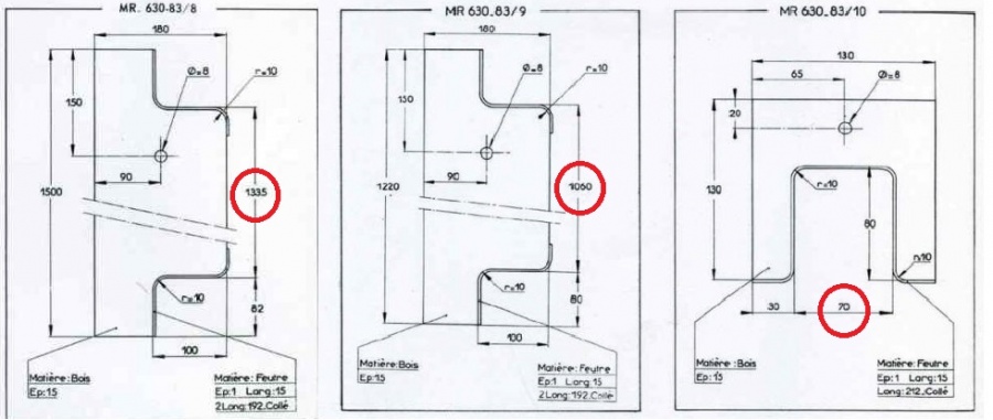

Dans le post viewtopic.php?f=2&t=50630&start=0, j'avais souhaité des précisions sur les gabarits de montage de la carrosserie. Avec croquis à l'appui.
Ces photos évoquaient comme cotes à prendre en compte : 1335, 1060 ou 70 mm.
Et je découvre un peu par hasard un crobard de K6 avec des cotes sensiblement différentes : 1310, 1010 et 75 mm.
Même si la Méhari est... approximative, on parle tout de même de 25 mm, puis 50, puis 5 de différence.
Comme le doc en question me semble plus récent, donc plus pertinent, que les 2 premiers..., peut-on penser que cette 2ème série (1310, 1010 et 75) est la bonne ?
Merci de votre retour,
Guillaume46

Est ce que tu as eu des réponses concernant tes interrogations au sujet des cotes des gabarits citroen vs K6 ?

Non.... Enfin, rien qui ne me permette de tomber sur des cotes pile-poil.
J'ai fait une sorte de cote mal taillée et c'est passé. La bassine se met en place comme une grande. Ces gabarits ne sont qu'une aide, et pas indispensables je pense.

Bien vu... c'est une aide, mais pas indispensable :wink:
J'ai réalisé les miens suivant les cotes "Citroën" (et non K6) et ça m'a permis de mettre en place...
Ensuite il faut "adapter" comme d'hab :wink: ... surtout que les carrosseries actuelles sont moins précises en terme de cotes :D
Mais sinon, où serait le plaisir de restaurer sa Méhari :?:
